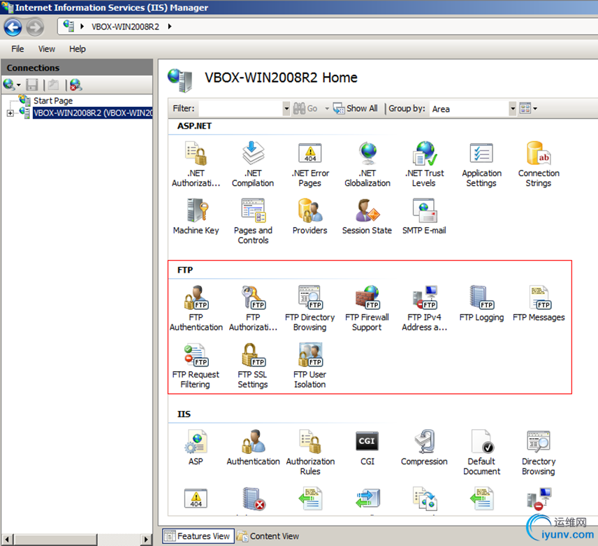

  1.7、开始à运行,输入:inetmgr,打开IIS 管理器:
  1.8、可以看到FTP 7.5包含的选项:

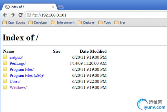

  1.13、在浏览器中输入FTP服务器地址,若无法访问请检查宿主机与虚拟机的防火墙设置:

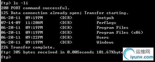

  1.14、使用命令行访问FTP
  最常用的命令有:
  ls 列出远程机的当前目录
  cd 在远程机上改变工作目录
  lcd 在本地机上改变工作目录
  ascii 设置文件传输方式为ASCII模式
  binary 设置文件传输方式为二进制模式
  close 终止当前的ftp会话
  hash 每次传输完数据缓冲区中的数据后就显示一个#号
  get(mget) 从远程机传送指定文件到本地机
  put(mput) 从本地机传送指定文件到远程机
  open 连接远程ftp站点
  quit 断开与远程机的连接并退出ftp
  ? 显示本地帮助信息

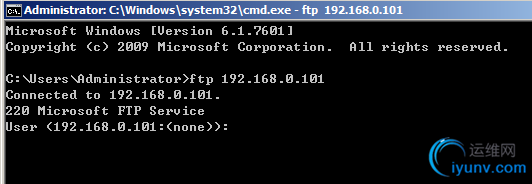

  输入ftp 主机名/IP登录:
  由于设置为允许匿名访问,故可以用匿名账户登录(用户名:anonymous,密码任意):

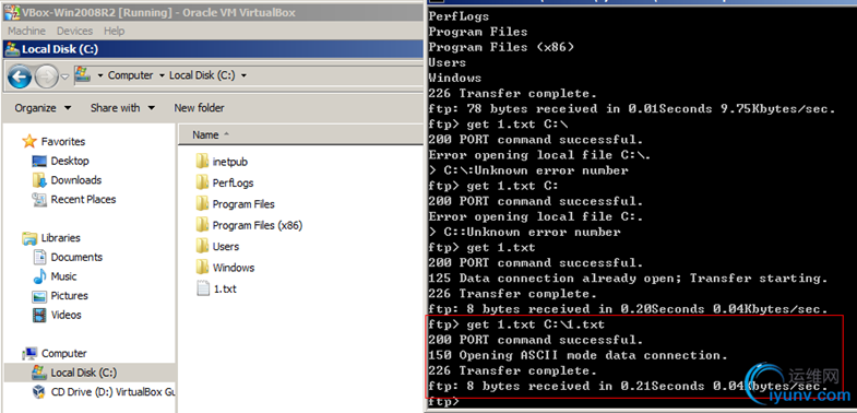

  查看所有目录和文件:
  下载一个文件到本地:
  输入bye退出登录:

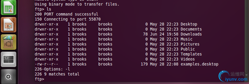

启动FTP Server:
sudo /usr/local/sbin/pure-ftpd &
连接测试:
ftp localhost
查看当前目录下的目录和文件:
