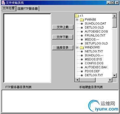

  用户可以使用JBuilder 9的Project Wizard来创建工程。工程文件扩展名为.jpx。工程文件包含了工程中其他文件所在目录信息。使用Project Wizard的具体步骤如下:选择File->New Proiect菜单项;在Name文本框中输入FTPClient;单击Finish按钮。然后使用ApplicationWizard向导创建应用程序,均选择默认值。如图1所示:
图1

  ③文件处理界面的设计
  文件处理界面的设计是在jPanel2的基础上实现的,增加了一些其他控件。如图3所示:
图3

  至此ftp客户端程序代码设计基本上完成,在Jbuilder9集成环境下编译运行,窗口出现如图4所示:
