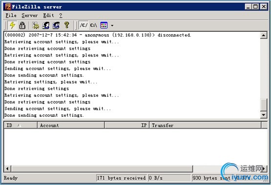

FileZilla Server下载安装完成后,必须启动软件进行设置,由于此软件是英文,本来就是一款陌生的软件,再加上英文,配置难度可想而知,小编从网上找到一篇非常详细的教程进行整理了一番,确保读到这篇教程的同学都能够进行免费ftp服务器FileZilla Server配置。 DSC0000.jpg

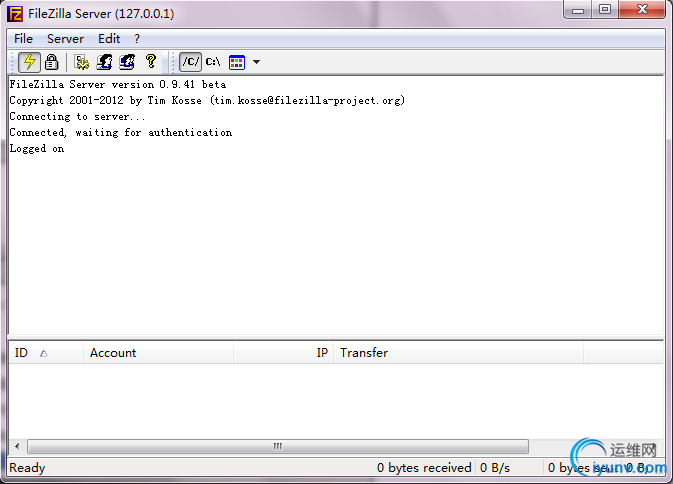

运行FileZilla Server Interface.exe,得到以上界面,如果是第一次进入,直接点击ok即可。我们可以在「Administrator password:」栏位中输入本服务器Filezilla服务的密码,输入管理端口号(管理端口到底是多少,请参考前文安装过程中填写的具体数字是多少。),然后勾选「Always connect to this server」再按下〔OK〕。建议选中“总是连接到本服务器”的选项,即表示每次启动管理控制台,都是管理本机的Filezilla服务。
注意:修改端口和密码非常重要,这是确保Filezilla安全的重点,必须修改端口,必须设置密码!密码建议足够复杂!可以在管理界面中进行修改
这是程序的主界面,然后开始点击Edit菜单下的Settings.会得到如下界面:

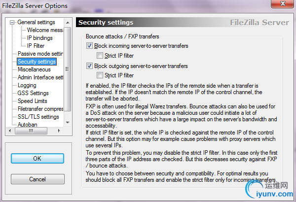

第3步  Security settings(安全设置):这里的两个选项关系到能否FXP。软件默认状态“Block incoming server-to-server transfers”和“Block outgoing server-to-server transfers”两项都是选中的,前面那项是禁止连入的服务器对传,后面是禁止传出的服务器对传。也就是说默认状态不允许FXP,如果需要使用FXP,那么就把这两个项目取消选择。注意FXP传输除了跟这个页面的设置有关,还跟IP过滤器有关。
说明:如果启用,IP过滤器在传输开始时检查远端IP,如果IP不符合控制通道中的远端IP,传输将被取消。
       FXP经常被用来传输非法盗版软件,反弹攻击亦可被用来发起对服务器的Dos攻击,因为恶意用户可以发起多个服务器到服务器传输,这将对服务器的带宽和可用性造成很大影响。
       如果设置了严格过滤IP,整个IP将与控制通道中的IP进行比较,但此选项可能会对使用了多个IP的代理服务器引发问题。
       为了避免此问题,可以禁用严格IP过滤,这样只检查IP地址的前三部分,但这会使对FXP/反弹攻击的安全都降低。因此,你需要在安全和兼容性之间做选择,要想达到最佳效果,你可以阻止所有的FXP传输并且仅对传入的传输启用严格过滤。

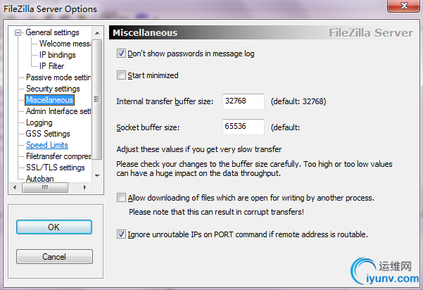

miscellaneous:杂项设置。默认即可。

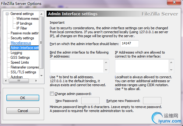

第4步   Admin Interface setting(管理员界面设定):这个就是登录配置服务器界面的一些参数。端口号的设置在安装的时候也出现过。下面两栏可以定义允许远程登录配置的网络界面和IP地址,第一个空白可以设置把管理界面绑定到IP地址,使用*以绑定所有IP地址,127.0.0.1是默认绑定,它一直存在且不可被移除;第二个空白设置允许连接到管理界面的IP地址,可以使用通配符(例如:123.234.12?.*),127.0.0.1总是被允许连接到管理界面的。在最下面更改管理员口令。

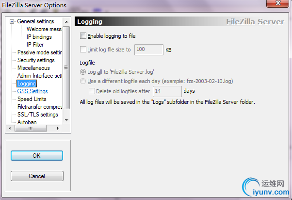

第5步  Logging(日志):设定是否启用日志记录功能以及日志文件大小和文件名。

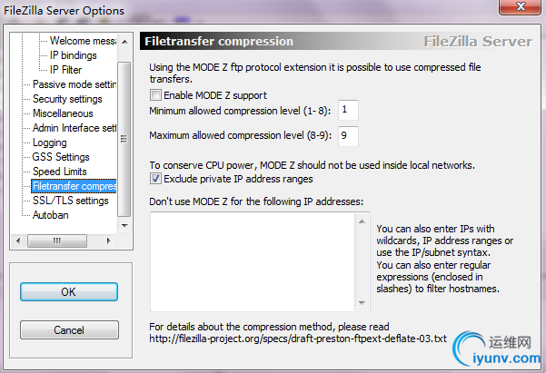

第7步  Filetransfer compression(文件传输压缩设置):MODE Z FTP协议是一种实时压缩的传输协议。在这种模式下,发送方的数据在发出之前先进行压缩,再送到网络链路中传输,接收方将收到数据实时解包,在本地还原重组成原文件。这种模式可以大幅度减少网络中的数据流量,提升传输效率(速度)。当然对于已经压缩过的文件,就几乎没有效果了。要使用这种传输模式,需要服务器端和客户端都支持MODE Z协议。
       勾选“Enable MODE Z support”就可以启用本服务器的MODE Z支持功能,这样,只要客户端也支持MODE Z就可以获得它带来的性能提升。“Minimum allowed compression level”和“Maximum allowed compression level”分别设置最小压缩率和最大压缩率。最下面可以输入不启用MODE Z功能的目标IP。

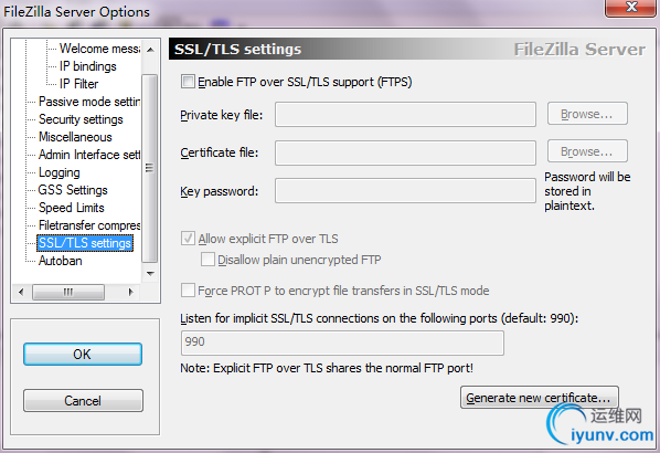

第8步  设置“SSL/TLS settings”。
  选中“Enable FTP over SSL/TLS support(FTPS)”

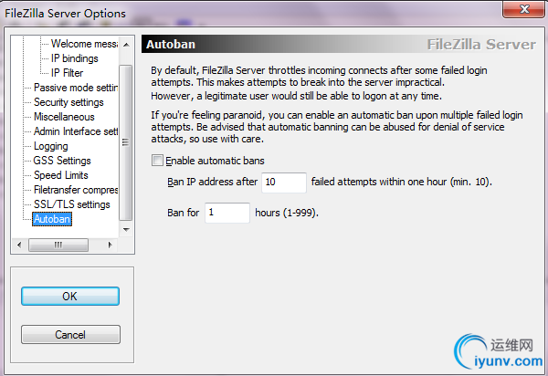

还有一处ushi是否一小时之内允许重复10次失败尝试。

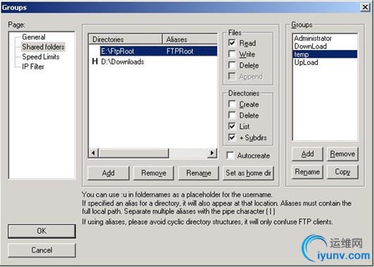

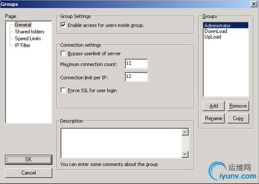

第1步  进行的是用户组(Group Settings)设置。在主界面点击第五个按钮或者由“Edit”——“Groups”菜单进入。
       组设置是为了便于用户归类管理,相同权限的用户归属到同一个组里面,这样就不用重复多次设置每个用户的权限等参数,简化配置和管理工作。点击右边的“Add”按钮创建新组。
       组创建完成以后,点“Shared folders”进入目录权限设置页面。点击中间区域的“Add”按钮添加目录。默认状态添加的第一个目录即为该组用户登录之后看到的主目录(Home Directory),主目录前面有个粗体的“H”标识。目录列表右侧分别是对该目录的操作权限设置,上面是文件权限设置,下面是目录权限设置。如果要改变主目录,只要在列表中选中需要设置为主目录的那个,然后点击“Set as home dir”按钮即可。
       设置好主目录之后,再点击“Add”按钮把其余的目录依次设置进来就可以了。不过这里得注意,如果仅仅把别的目录添加进去,那么你用客户端连接之后,会发现除了主目录和它的子目录之外,别的目录都看不见。这是怎么回事?这里要说明一个概念——虚拟路径。所谓虚拟路径,就是在客户端看到的目录结构。由于一个用户只能有一个主目录,别的目录如果不映射成虚拟目录的话,客户端将看不到它。所以只有把除了主目录之外的其它目录,虚拟成主目录的子目录,这样在客户端才能看到。
       比如本例,主目录是D:\Downloads,如果不做虚拟路径设置,那么客户端登录进来只能看到主目录里面的内容,还有一个E:\FTPRoot目录下面的东西看不到。如何设置虚拟路径?鼠标右键点击列表中的“E:\FTPRoot”目录,在弹出的菜单里面选“Edit aliases”编辑别名;现在要把E:\FTPRoot目录作为客户端主目录下的FTPRoot目录,那么就在弹出的窗口里面输入“D:\Downloads\FTPRoot”并点击“OK”按钮确定。注意拼写规则,路径的前面部分必须是主目录的绝对路径。这样设置之后,在客户端就可以看到一个“FTPRoot”目录,这个目录其实就是E:\FTPRoot目录。
       组设置中的“Speed Limits”和“IP Filter”跟全局设置里面的速度限制和IP过滤器设置方法是一样的,请参照前面的内容。只不过这个是仅仅针对这个组的用户生效。而全局设置是对所有的用户都生效。设置完毕之后点击“OK”按钮回到主界面。

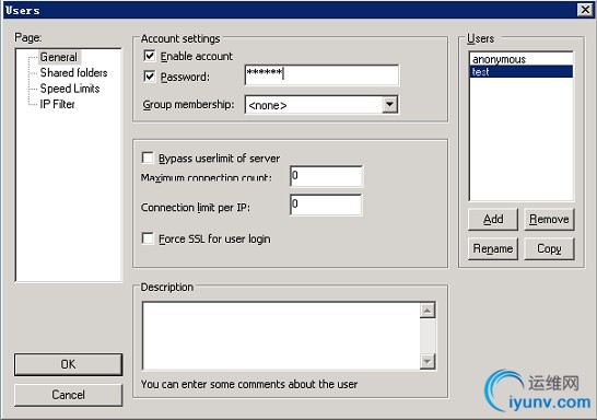

  第2步  设置用户(Users)。点击主界面第四个按钮或者由“Edit”——“Users”菜单进入。
         点击右边的“Add”按钮创建用户,输入用户名test 。
         选中Password前边的多选框,然后输入密码123456。
         然后从“Group membership”栏选择该用户所属的组(Group),这样该用户将继承该组的所有属性/权限,不用再单独一一设置这些参数了。这也是设置组体现的方便性,在用户比较多的时候使用组来分类会使得管理工作更加方便、高效。当然,也可以设置一个不属于任何组的用户,这样的话,就得单独定制该用户的权限。对于少量特殊用户,可以用这种方式设置。
返回到用户管理界面,点击设置文件夹目录,点击Add添加目录。
         添加完成,再右侧选中test用户对这个目录的权限,然后点击左侧的OK按钮,配置完成。

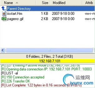

       现在可以使用客户端来测试登录了。
       打开FTP客户端软件,输入test用户名和密码123456,登录到服务器。
       登录成功后,可以看到刚才制定的FTP目录下的文件,并具有相应的上传、下载权限。
