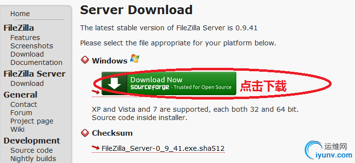

  首先,到FileZilla官网下载FileZilla Server (服务端)。
  输入官网网址:http://filezilla-project.org/,进入首页,点击下载FileZilla Server,如图01。
  图 01
  进入下载页面,确认下载,如图02。
  图 02

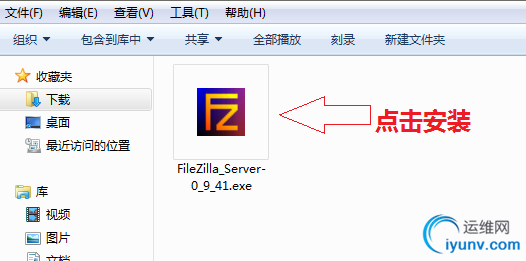

  找到下载完成的安装软件,安装,如图03。
  图 03
  点击安装,出现以下提醒,点“运行”,如图04。
  图 04

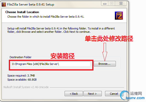

  选择安装路径,建议安装到非系统盘,如图07。
  图 07

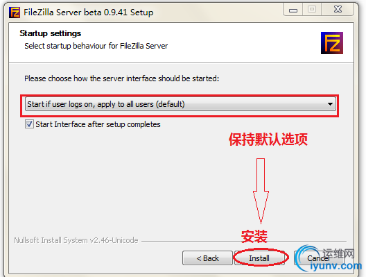

  选择启动项,第一项为开机启动,第二项 为手动启动,第三项不推荐,可忽略之。我选择手动,其他保持默认值,如图08。
  图 08
  进入下一步,保持默认选项,确认安装,如图09。
  图 09

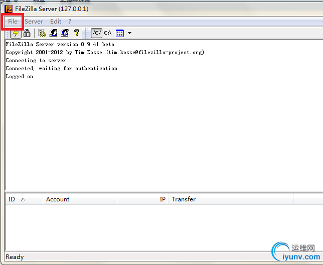

  安装完成后,自动打开程序界面,点击左上方的File,在下拉菜单中选择“Connect to Server",如图11。
  图 11

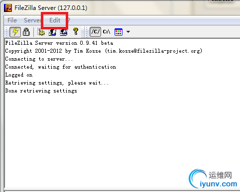

  回到主界面,点击左上方的”Edit",进入“Settings”选项,如图13。
  图 13

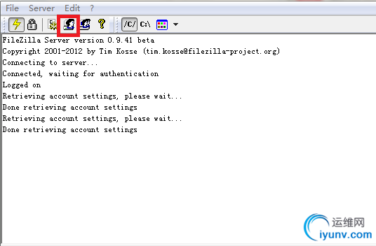

  回到主界面,添加用户和文件夹,点击人头图标,如图15。
  图 15

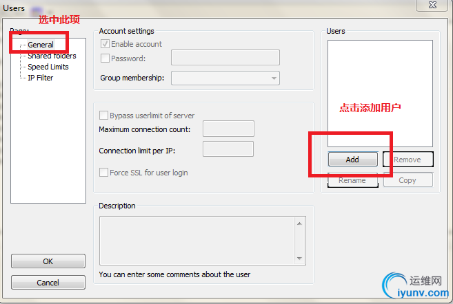

  进入Users设置界面,选中General项,点击”Add“添加用户,如图16。
  图 16

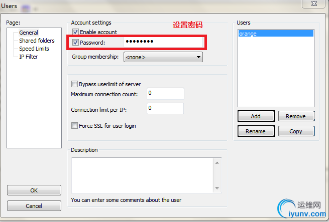

  回到Users设置界面,设置密码,也可以不设,看个人习惯。如图18.
  图 18
