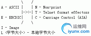

  TYPE:参数指定表示类型。有些类型需要第二个参数,第一个参数由单个Telnet字符定义,第二个参数是十进制整数指定字节大小,参数间以分隔。下面是格式:
  图二 TYPE参数示意图
  默认表示类型是ASCII非打印字符,如果参数未改变,以后只改变了第一个参数,则使用默认值。
