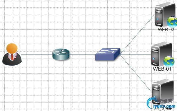

配置LVS-DR环境拓扑:
环境描述:
主机名
系统环境
IP地址
调度器
LVS
Centos6.6 64位
外网:eth0 172.16.4.100
VIP: eth0:0  172.16.4.1
WEB-01
WEB-01
外网:eth0 172.16.4.101
WEB-02
WEB-02
外网:eth0 172.16.4.102
后端web服务器配置说明:WEB-01和WEB-02除了网页内容不一样(生产环境网页内容必须一样)之外,其他的都一样。
