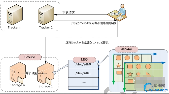

FastDFS介绍
FastDFS 服务有三个角色:跟踪服务器(tracker server)、存储服务器(storage server)和客户端(client)
tracker server:跟踪服务器,主要做调度工作,起到均衡的作用;负责管理所有的 storage server和group,每个 storage 在启动后会连接 Tracker,告知自己所属 group 等信息,并保持周期性心跳,Tracker根据 storage 心跳信息,建立 group--->[storage server list]的映射表;tracker 管理的元数据很少,会直接存放在内存;tracker 上的元信息都是由 storage 汇报的信息生成的,本身不需要持久化任何数据,tracker 之间是对等关系,因此扩展 tracker 服务非常容易,直接增加tracker 服务器即可,所有 tracker 都接受 stroage 心跳信息,生成元数据信息来提供读写服务(与其他 Master-Slave 架构的优势是没有单点,tracker 也不会成为瓶颈,最终数据是和一个可用的Storage Server 进行传输的)
storage server:存储服务器,主要提供容量和备份服务;以 group 为单位,每个 group 内可以包含多台 storage server,数据互为备份,存储容量空间以 group 内容量最小的 storage 为准;建议 group 内的 storage server 配置相同;以 group 为单位组织存储能够方便的进行应用隔离、负载均衡和副本数定制;缺点是 group 的容量受单机存储容量的限制, 同时 group 内机器坏掉,数据恢复只能依赖 group 内其他机器重新同步(坏盘替换,重新挂载重启 fdfs_storaged 即可)
多个 group 之间的存储方式有 3 种策略:round robin(轮询)、load  balance(选择最大剩余空间的组上传文件)、specify group(指定 group 上传)
group 中 storage 存储依赖本地文件系统,storage 可配置多个数据存储目录, 磁盘不做 raid,直接分别挂载到多个目录,将这些目录配置为 storage 的数据目录即可
storage 接受写请求时,会根据配置好的规则,选择其中一个存储目录来存储文件;为避免单个目录下的文件过多,storage 第一次启动时,会在每个数据存储目录里创建 2 级子目录,每级 256个,总共 65536 个,新写的文件会以 hash 的方式被路由到其中某个子目录下,然后将文件数据直接作为一个本地文件存储到该目录中
