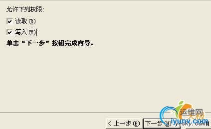

  接着我们将看到一个标题为“FTP用户隔离”的设置界面,选中该界面中的“隔离用户”项目,之后进入到FTP站点主目录向导设置窗口,单击其中的“浏览”按钮,从随后弹出的文件夹选择对话框中将前面已经创建好的“aaa”文件夹选中并导入进来,再单击“确定”按钮;当向导窗口要求我们设置“FTP站点访问权限”时,我们必须将“写入”项目选中(如图3所示),最后单击一下“完成”按钮,结束FTP站点的架设操作。
