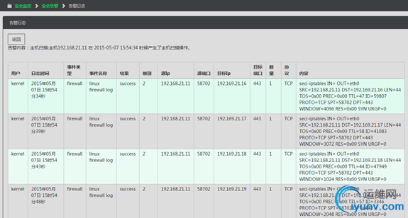

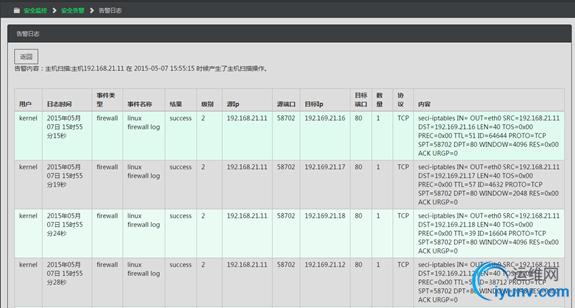

  执行nmap命令:nmap-sP192.168.21.1-20,扫描20台主机。
  查看告警:
  然后查看告警详情:
  可以发现,nmap在主机发现的扫描中,主要探测了443和80端口,这个时候告警会产生两条主机扫描的告警。

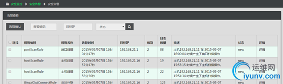

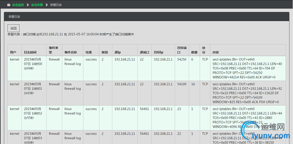

  验证过程:执行nmap命令:nmap-p20-80192.168.21.1地址,扫描61个端口。
  查看告警:
  查看详情:
  可以看出扫描了此机器的端口多个不同端口的信息。

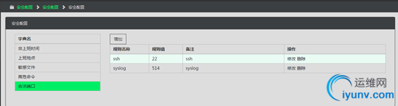

  验证过程,首先要进行配置,合法端口。详见下图:

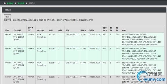

  表示本机22和514端口是合法的端口其他端口都是非法端口,执行上面主机扫描或者端口扫描的nmap命令,即可产生非法外联告警。
  查看详情:
  从中可以看出有非法外联行为,里面的日志有的是和主机扫描或者端口扫描重复。
