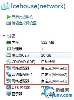

3.添加三台机器,先别安装系统,硬件配置如下
   A.控制节点
   B.网络节点
   C.计算节点

2.网络节点
(1)网卡配置
   【eth0】
    IP:10.0.0.21
    netmask:255.255.255.0
    gateway:10.0.0.2
   【eth1】
    IP:10.0.1.21
   【eth2】
    DEVICE=eth2
    TYPE=Ethernet
    ONBOOT=yes
    BOOTPROTO=none
   请注意:不要修改和删除eth2的HWADDR和UUID
(2)设置主机名为network
