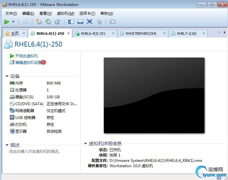

关闭虚拟机,点击设置添加网卡

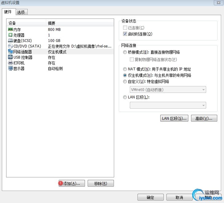

①点击【编辑虚拟机设置】

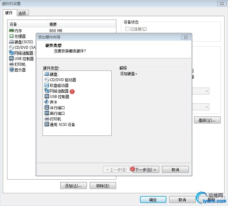

①点击【添加】
①选择【网络适配器】
②点击【下一步】
【网络连接】根据自己的需要选择,然后点击【完成】
①如上【网络适配器2】添加成功
②点击【确定】完成添加
