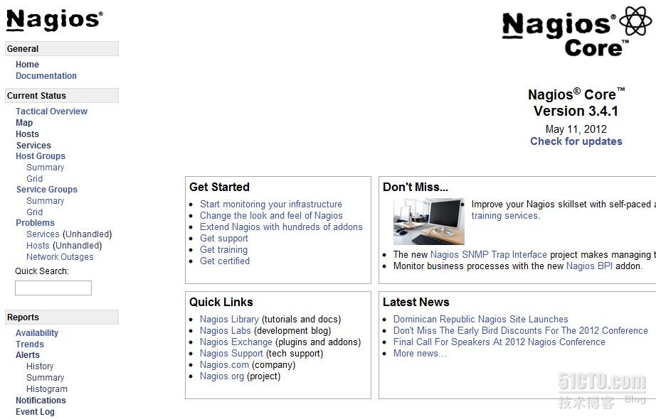

输入http://IP/nagios,输入前面设置的用户名密码后,如下图即安装成功。
