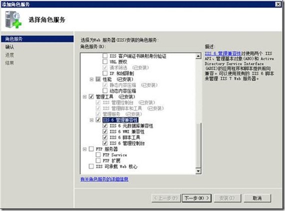

(2)在“选择角色服务”中,安装Web服务器角色,需要安装“IIS 6管理兼容性”功能,如图13-12所示。
图13-12 安装Web服务器角色

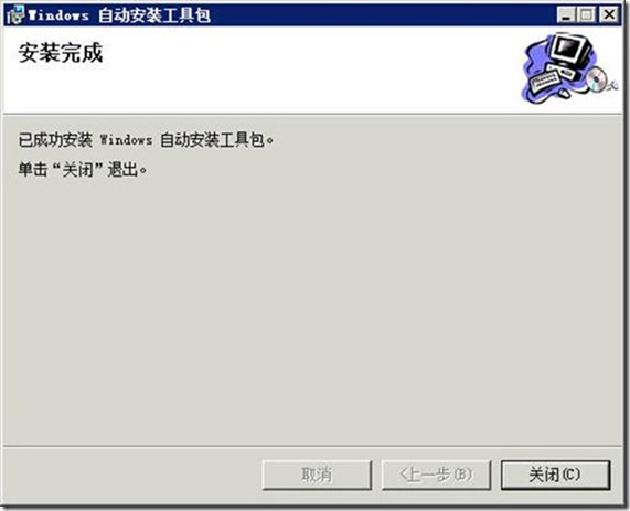

(5)在“安装完成”对话框,单击“关闭”按钮,安装完成,如图13-24所示。
图13-24 安装AIK完成

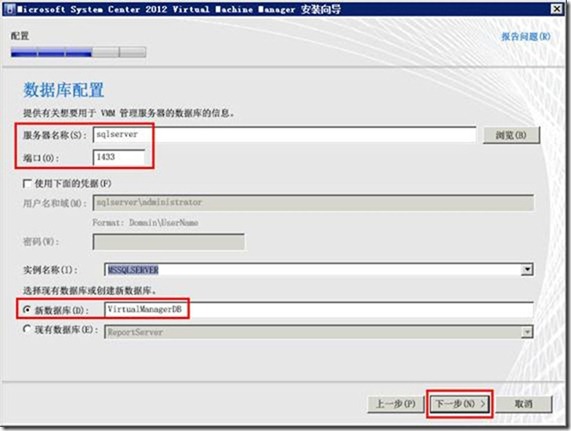

(8)在“数据库配置”对话框,在“服务器名称”文本框中,输入网络中SQL Server数据库服务器的计算机名称,在本例为SQLServer,端口为1433,其他选择默认值,如图13-47所示。
0
图13-47 数据库配置

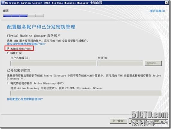

(9)在“配置服务帐户和己分发密钥管理”对话框,选择“本地系统帐户”,如图13-48所示。
图13-48 配置服务帐户和己分发密钥管理

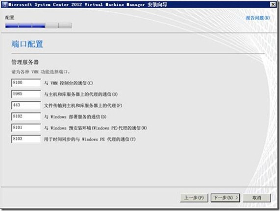

(10)在“端口配置”,为各种VMM功能选择端口,通常选择默认值即可,如图13-49所示。
图13-49 端口配置

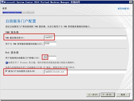

(11)在“自助服务门户配置”对话框,指定自助服务将连接的VMM服务器,以及将用于与VMM服务通信的端口,在本例中,设置VMM服务器名称为VMM2012,端口为8100,自助服务门户的端口为80,并选中“请为门户访问提供主机头”,在此设置主机头名为vmm2012.heinfo.net,其中heinfo.net是当前Active Directory域名,如图13-50所示。
图13-50 自助服务门户配置

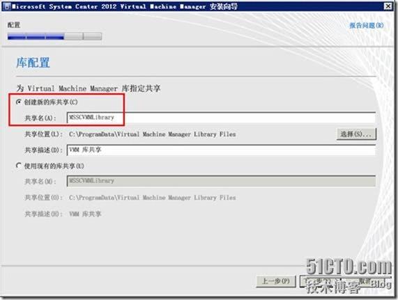

(12)在“库配置”对话框,为虚拟机管理库指定共享,在此选择默认值,如图13-51所示。
图13-51 库配置
