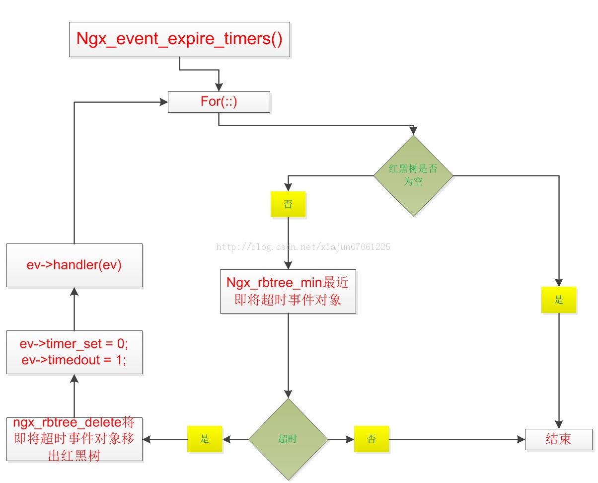

下面看看超时检测函数ngx_event_expire_timers。其完成的主要任务是对超时事件对象是否超时进行扫描检测以及对已超时事件对象的处理。
检测是否有事件对象超时不需遍历扫描所有超时时间对象,而是找到最近的即将超时的超时事件对象。判断其是否超时,如果超时,则将其移出红黑树,设置超时标记,调用回调函数进行处理。之后再判断第二近的即将超时的超时事件对象,如此反复,知道某个超时事件对象还未超时或所有超时事件对象都已超时并处理完毕就结束检测。
此函数流程图:
下面是其核心代码:
