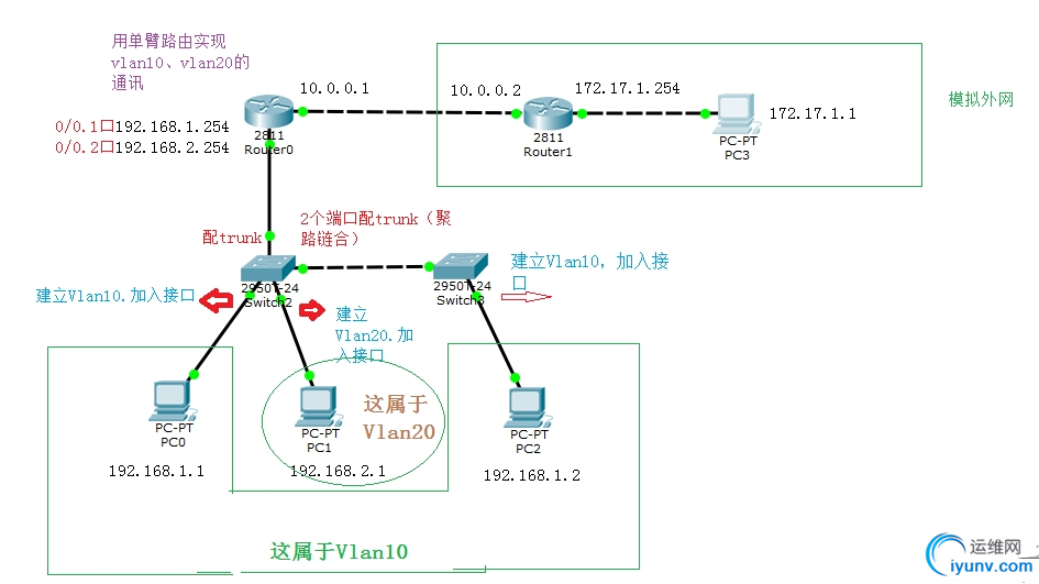

         先说出他的疑问:他们公司在某大楼的一楼与四楼分别有办公室与教室。2个交换机之间配聚路链合                                       (中继链路)实现通讯。
         对于他的疑问,我想了想并加于现实化,就是在同一层上可能会教室与办公室同在,这样就会产生同一层有2个vlan,并且在不同楼层中会有相同vlan。
QQ截图20150605082324.png 其中:PC0与PC2同属于vlan10,PC1属于vlan20
对于pc0的ip:192.168.1.1  子网掩码:255.255.255.0 网关:192.168.1.254
    pc2的ip:192.168.1.2  子网掩码:255.255.255.0 网关:192.168.1.254
    pc1的ip:192.168.1.1  子网掩码:255.255.255.0 网关:192.168.2.254
细心的小伙伴们会发现还有一个pc4,这个可以不用考虑。route1与pc4我是用来模拟外网的来测试的。

Switch2:
            Switch>enable               //进入特权模式
            Switch#vlan database
            Switch(vlan)#vlan 10        //建立vlan 10
            VLAN 10 added:
            Switch(vlan)#vlan 20        //建立vlan 20
            VLAN 20 added:
           Switch(vlan)#exit            //后退一模式
            APPLY completed.
            Exiting....
           Switch#configure terminal    //进入全局配置模式
            Enter configuration commands, one per line.  End with CNTL/Z.
           Switch(config)#interface f0/1     //进入f0/1接口模式
           Switch(config-if)#switchport access vlan 10    //将f0/1加入vlan 10
           Switch(config-if)#exit            //后退一模式
           Switch(config)#interface f0/2     //进入f0/1接口模式
           Switch(config-if)#switchport access vlan 20    //将f0/1加入vlan 20
           Switch(config)#int f 0/3     //进入f0/3口(这是命令的简写)
           Switch(config-if)#switchport mode trunk   //为接口配上Trunk
           Switch(config-if)#no shutdown             //激活接口
单臂路由时,与路由器相接的接口需配Trunk!
           Switch(config)#int f 0/4
           Switch(config-if)#switchport mode trunk   //位接口配上Trunk
Switch3:(不同交换机上有相同部门,需在同一个vlan)
            VLAN 10 added:
           Switch(config)#int f 0/3     //2个交换机相连 我都用f0/3接口
Route0:由于只用了一个接口与交换机相连,SO 需在路由的f0/0端口分出子端口f0/0.1  f0/0.2
        并分别配上IP 作为PC的网关
        Router>enable                 //进入特权模式
        Router#configure terminal     //进入全局配置模式
        Router(config)#interface f0/0.1   //进入f0/0.1子接口模式
        Router(config-subif)#encapsulation dot1Q 10   //对它进行 .1q 封装  和相对应的vlan
        Router(config-subif)#ip address 192.168.1.254  255.255.255.0  //配上相应的IP与掩码
        Router(config-subif)#exit
        Router(config)#
        Router(config)#interface f0/0.2
        Router(config-subif)#encapsulation dot1Q 20
        Router(config-subif)#ip address 192.168.2.254  255.255.255.0   (参考f0/0.1)
        Router(config)#int f0/1               //进入f0/1接口并激活!!!(这一步相当重要
        Router(config-if)#no shutdown                                    千万不能忘记!!)
