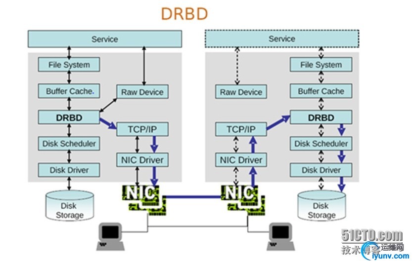

drbd介绍:
       高可用节点之间为了使切换节点时数据一致,不得不使用共享存储,共享存储一般只有两种选择:NAS 和 SAN。NAS是文件系统级别的共享,性能低下,访问也受限制,使用时有诸多不变;SAN块级别共享存储,但又太贵。当资金不足时,就可以考虑drbd。
        drbd是跨主机的块设备镜像系统,一主一从(两个主机只能有一个能进行写操作,slave主机只能接受master主机传过来的数据)。drbd是工作于内核中的,工作时,在内核内存的buffer cache与disk scheduler之间增加一个全透明无影响的数据抄送备份过程,复制的数据备份通过tcp/ip协议传送到互为镜像的从节点上,从而实现数据备份功能,提供了数据的冗余能力,但可靠性有待考虑,偶尔会抽风,损失数据——脑分裂,两个主机都能写,使数据文件系统错乱、数据丢失。因此,如果要使用则用在高可用中,且提供stonith设备,以保证只能有一主。
       工作模式与netfilter相似,提供了某种功能的模块,但不一定需要工作,只有通过用户空间管理工具(drbdadm)定义了规则发送往内核后才会工作。

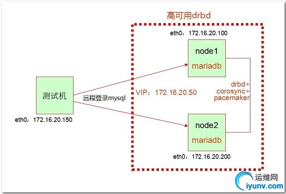

架构图:

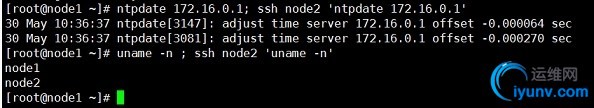

         ① 时间同步:
# ntpdate 172.16.0.1
31 May 19:54:06 ntpdate[51867]: step time server 172.16.0.1 offset 304.909926 sec
# crontab -e
*/3 * * * * /usr/sbin/ntpdate 172.16.0.1 &> /dev/null

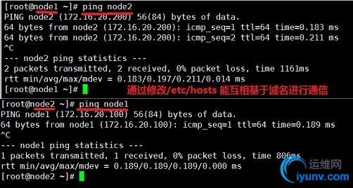

         ② 基于主机名访问
# vim /etc/hosts
127.0.0.1       localhost.localdomain   localhost.localdomain   localhost4      localhost4.localdomain4 localhost
::1     localhost.localdomain   localhost.localdomain   localhost6      localhost6.localdomain6 localhost
172.16.0.1  server.magelinux.com server
172.16.20.100 node1
172.16.20.200 node2

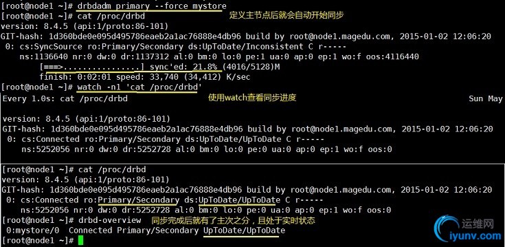

        3)查看启动状态并设置主节点:
# cat /proc/drbd
version: 8.4.5 (api:1/proto:86-101)
GIT-hash: 1d360bde0e095d495786eaeb2a1ac76888e4db96 build by root@node1.magedu.com, 2015-01-02 12:06:20
0: cs:Connected ro:Secondary/Secondary ds:Inconsistent/Inconsistent C r-----
    ns:0 nr:0 dw:0 dr:0 al:0 bm:0 lo:0 pe:0 ua:0 ap:0 ep:1 wo:f oos:5252056
                        注: Secondary Inconsistent表示两个都是从节点,磁盘块还没有按位对齐,不同步。
                也可以使用drbd-overview命令来查看:
# drbd-overview
0:mystore/0  Connected Secondary/Secondary Inconsistent/Inconsistent

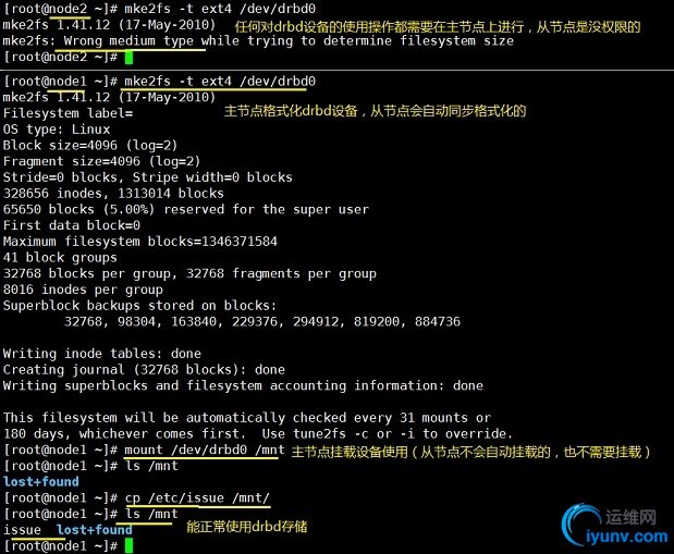

                从上面的信息中可以看出此时两个节点均处于Secondary状态。于是,我们接下来需要将其中一个节点设置为Primary。在要设置为Primary的节点上执行如下命令:
# drbdadm primary --force mystore
                第一次创建主节点都需要“--force”选项,否则报如下错误:
                        0: State change failed: (-2) Need access to UpToDate data
                        Command 'drbdsetup-84 primary 0' terminated with exit code 17
                  注: 也可以在要设置为Primary的节点上使用如下命令来设置主节点:
                     # drbdadm -- --overwrite-data-of-peer primary mystore
        4)格式化挂载使用并验证同步情况
# mke2fs -t ext4 /dev/drbd0
# mount /dev/drbd0 /mnt

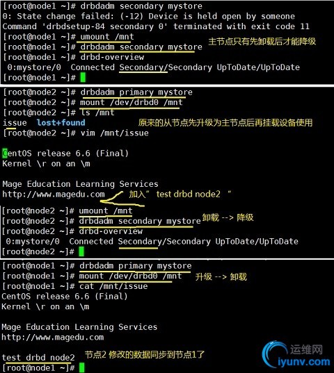

        5)主从节点转换
                切换Primary和Secondary节点
                对主Primary/Secondary模型的drbd服务来讲,在某个时刻只能有一个节点为Primary,因此,要切换两个节点的角色,只能在先将原有的Primary节点设置为Secondary后,才能原来的Secondary节点设置为Primary:
                主节点卸载/dev/drbd# 设备 --> 主节点对自己降级 --> 降级成功后,从节点升级自己为主节点 --> 新的主节点挂载/dev/drbd# 设备使用
10
11
12
13
14
15
16
[iyunv@node2 ~]# sync
[iyunv@node2 ~]# umount /mnt
[iyunv@node2 ~]# drbdadm secondary mystore
[iyunv@node2 ~]# drbd-overview
0:mystore/0  Connected Secondary/Secondary UpToDate/UpToDate
[iyunv@node1 ~]# drbdadm primary mystore
[iyunv@node1 ~]# mount /dev/drbd0 /mnt/
[iyunv@node1 ~]# ls /mnt
issue  lost+found
[iyunv@node1 ~]# touch /mnt/node1.txt
issue  lost+found  node1.txt
[iyunv@node1 ~]# umount /mnt
[iyunv@node1 ~]# drbdadm secondary mystore
[iyunv@node1 ~]# drbd-overview

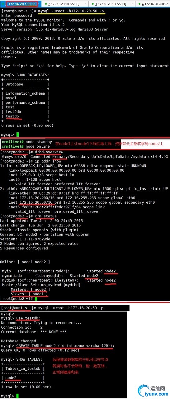

二、提供mariadb服务程序
1、创建专用用户:
# groupadd -r -g 27 mysql
# useradd -r -u 27 -g 27 mysql
# id mysql
uid=27(mysql) gid=27(mysql) groups=27(mysql)
        两个节点都需要创建,且创建的mysql用户的uid、gid号,mysql组的id号都得一致。
2、安装mariadb二进制程序
        程序包:mariadb-5.5.43-linux-x86_64.tar.gz
        先在两个节点主机上都创建专门的drbd0的挂载点:
                # mkdir /mydata
        将其中一个调整为主节点,另一个调整为从节点:
0:mystore/0  Connected Primary/Secondary UpToDate/UpToDate
        在主节点上进行mariadb安装及数据初始化:
10
11
12
13
14
15
16
17
18
19
20
21
22
23
24
25
[iyunv@node1 ~]# tar xf mariadb-5.5.43-linux-x86_64.tar.gz -C /usr/local/
[iyunv@node1 ~]# ln -sv /usr/local/mariadb-5.5.43-linux-x86_64/  /usr/local/mysql
`/usr/local/mysql' -> `/usr/local/mariadb-5.5.43-linux-x86_64/'
[iyunv@node1 ~]# cd /usr/local/mysql
[iyunv@node1 mysql]# ls
bin      COPYING.LESSER  EXCEPTIONS-CLIENT  INSTALL-BINARY  man         README   share      support-files
COPYING  data            include            lib             mysql-test  scripts  sql-bench
[iyunv@node1 mysql]# ll
total 220
drwxr-xr-x  4 root root   4096 Jun  1 20:22 sql-bench
drwxr-xr-x  3 root root   4096 Jun  1 20:22 support-files
[iyunv@node1 mysql]# chown -R root:mysql ./*
[iyunv@node1 mysql]# mkdir /mydata/data
[iyunv@node1 mysql]# chown -R mysql:mysql /mydata/data
[iyunv@node1 mysql]# ll /mydata
total 24
drwxr-xr-x 2 mysql mysql  4096 Jun  1 20:31 data
-rw-r--r-- 1 root  root    103 Jun  1 20:02 issue
drwx------ 2 root  root  16384 Jun  1 20:01 lost+found
-rw-r--r-- 1 root  root      0 Jun  1 20:05 node1.txt
[iyunv@node1 mysql]# ./scripts/mysql_install_db --user=mysql --datadir=/mydata/data
[iyunv@node1 mysql]# ls /mydata/data
aria_log.00000001  aria_log_control  mysql  performance_schema  test
          初始化mariadb后提供相关的配置服务:
10
11
12
[iyunv@node1 mysql]# cp support-files/mysql.server /etc/rc.d/init.d/mysqld
[iyunv@node1 mysql]# chkconfig --add mysqld
[iyunv@node1 mysql]# chkconfig mysqld off
[iyunv@node1 mysql]# chkconfig | grep mysqld
mysqld         0:off1:off2:off3:off4:off5:off6:off
[iyunv@node1 mysql]# mkdir /etc/mysql
[iyunv@node1 mysql]# cp support-files/my-large.cnf /etc/mysql/my.cnf
[iyunv@node1 mysql]# vim /etc/mysql/my.cnf
添加下面三项:
datadir = /mydata/data
innodb_file_per_table = on
skip_name_resolve = on
        验证主节点上的mariadb服务是否配置成功:
[iyunv@node1 mysql]# service mysqld start
Starting MySQL...                                          [  OK  ]
[iyunv@node1 mysql]# /usr/local/mysql/bin/mysql
MariaDB [(none)]> GRANT ALL ON *.* TO "root"@"172.16.20.%" IDENTIFIED BY "123";
Query OK, 0 rows affected (0.01 sec)
MariaDB [(none)]> FLUSH PRIVILEGES;
MariaDB [(none)]> \q
Bye
        将主节点node1降为从节点,从节点node2升为主节点,以便在node2上配置好mariadb服务程序(无需执行数据库初始化):
10
11
12
13
14
15
16
17
18
19
20
21
22
23
24
25
26
27
28
29
30
31
32
33
34
35
36
[iyunv@node1 mysql]# service mysqld stop
Shutting down MySQL.                                       [  OK  ]
[iyunv@node1 mysql]# umount /mydata
[iyunv@node1 mysql]# drbdadm secondary mystore
[iyunv@node1 mysql]# drbd-overview
[iyunv@node2 ~]# drbdadm primary mystore
[iyunv@node2 ~]# mount /dev/drbd0 /mydata
[iyunv@node2 ~]# ls /mydata
data  issue  lost+found  node1.txt
[iyunv@node2 ~]# ll /mydata
total 24
drwxr-xr-x 6 mysql mysql  4096 Jun  1 21:40 data
[iyunv@node2 ~]# ll /mydata/data/
total 28720
-rw-rw---- 1 mysql mysql    16384 Jun  1 21:40 aria_log.00000001
-rw-rw---- 1 mysql mysql       52 Jun  1 21:40 aria_log_control
-rw-rw---- 1 mysql mysql 18874368 Jun  1 21:40 ibdata1
-rw-rw---- 1 mysql mysql  5242880 Jun  1 21:40 ib_logfile0
[iyunv@node2 ~]# tar xf mariadb-5.5.43-linux-x86_64.tar.gz -C /usr/local/
[iyunv@node2 ~]# ln -sv /usr/local/mariadb-5.5.43-linux-x86_64/  /usr/local/mysql

        (如果安装mariadb时出现了drbd0出现分裂,出现/dev/drbd0~drbd15时,可以先service drbd stop 停止服务,再删除磁盘分区,再重新创建分区,然后重新  ”# drbdadm primary --force mystore“  初始化同步drbd0。同步完后就可以重新初始化mariadb了。
        以后使用时,必须先提升为primary后才能再挂载drbd0使用。
        !!要换挂载点时,必须先umount后在降级,然后在另一个节点先升级为primary后再挂载!!
        !!总之,无论如何都必须达到挂载时都是主机处于primary状态!!)

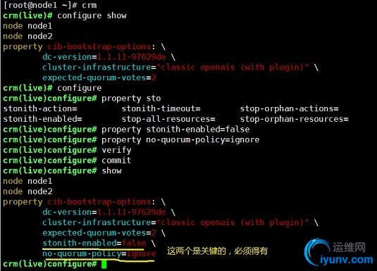

2、配置全局属性参数
         在本次试验中,有两个参数是必须得有的:
        ① stonith-enabled=false :因为我们这没有使用stonith设备,没有这个选项是会报严重错误的;
        ② no-quorum-policy=ignore  : 这是防止两节点中其中一个节点处于offline时另一个节点因为没有法定票数(without quorum)而不会自动启动资源服务。
10
11
12
13
14
15
16
17
18
19
20
21
22
23
[iyunv@node1 ~]# crm
crm(live)# configure show
node node1
node node2
property cib-bootstrap-options: \
dc-version=1.1.11-97629de \
cluster-infrastructure="classic openais (with plugin)" \
expected-quorum-votes=2
crm(live)configure# property stonith-enabled=false
crm(live)configure# property no-quorum-policy=ignore
crm(live)configure# verify
crm(live)configure# commit
crm(live)configure# show
node node1
node node2
expected-quorum-votes=2 \
stonith-enabled=false \
crm(live)configure#

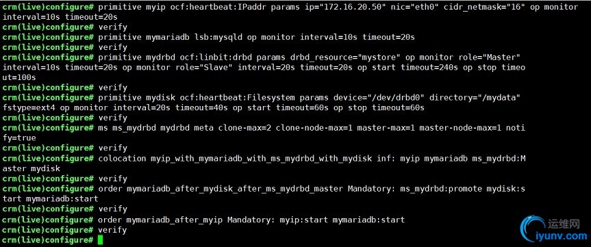

        定义4个主资源及一个master/slave类型,每定义一个资源就用verify校验以便及时修改:
10
crm(live)configure# primitive myip ocf:heartbeat:IPaddr params ip="172.16.20.50" nic="eth0" cidr_netmask="16" op monitor interval=10s timeout=20s
crm(live)configure# primitive mymariadb lsb:mysqld op monitor interval=10s timeout=20s
crm(live)configure# primitive mydrbd ocf:linbit:drbd params drbd_resource="mystore" op monitor role="Master" interval=10s timeout=20s op monitor role="Slave" interval=20s timeout=20s op start timeout=240s op stop timeout=100s
crm(live)configure# primitive mydisk ocf:heartbeat:Filesystem params device="/dev/drbd0" directory="/mydata" fstype=ext4 op monitor interval=20s timeout=40s op start timeout=60s op stop timeout=60s
crm(live)configure# ms ms_mydrbd mydrbd meta clone-max=2 clone-node-max=1 master-max=1 master-node-max=1 notify=true
        定义资源的排列约束(资源的互相之间应该在哪启动):
crm(live)configure# colocation myip_with_mymariadb_with_ms_mydrbd_with_mydisk inf: myip mymariadb ms_mydrbd:Master mydisk
        定义资源的顺序约束(也即启动顺序——从左往右依次进行):
crm(live)configure# order mymariadb_after_mydisk_after_ms_mydrbd_master Mandatory: ms_mydrbd:promote mydisk:start mymariadb:start
crm(live)configure# order mymariadb_after_myip Mandatory: myip:start mymariadb:start

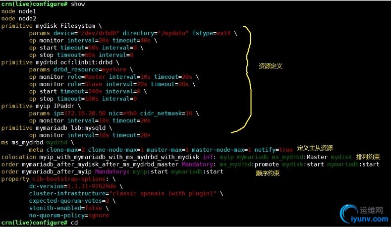

28
29
30
31
node node1
node node2
primitive mydisk Filesystem \
params device="/dev/drbd0" directory="/mydata" fstype=ext4 \
op monitor interval=20s timeout=40s \
op start timeout=60s interval=0 \
op stop timeout=60s interval=0
primitive mydrbd ocf:linbit:drbd \
params drbd_resource=mystore \
op monitor role=Master interval=10s timeout=20s \
op monitor role=Slave interval=20s timeout=20s \
op start timeout=240s interval=0 \
op stop timeout=100s interval=0
primitive myip IPaddr \
params ip=172.16.20.50 nic=eth0 cidr_netmask=16 \
primitive mymariadb lsb:mysqld \
ms ms_mydrbd mydrbd \
crm(live)configure# cd

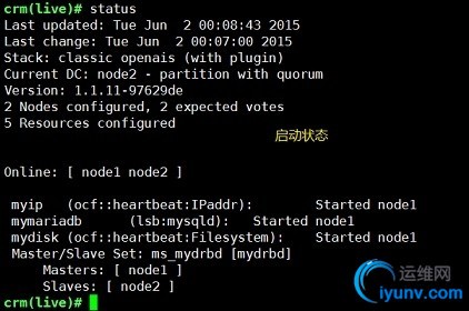

        上面commit后资源就开始运作了,可以看到,总共有2个节点、5个资源,现在node1是master,所有资源都运行在node1上,
10
11
12
13
14
15
16
crm(live)# status
Last updated: Tue Jun  2 00:08:43 2015
Last change: Tue Jun  2 00:07:00 2015
Stack: classic openais (with plugin)
Current DC: node2 - partition with quorum
Version: 1.1.11-97629de
2 Nodes configured, 2 expected votes
5 Resources configured
Online: [ node1 node2 ]
myip(ocf::heartbeat:IPaddr):Started node1
mymariadb(lsb:mysqld):Started node1
mydisk(ocf::heartbeat:Filesystem):Started node1
Master/Slave Set: ms_mydrbd [mydrbd]
     Masters: [ node1 ]
     Slaves: [ node2 ]
crm(live)#
4、配置后的验证与使用
drbd与corosync/pacemaker 结合构建高可用mariadb完成。
