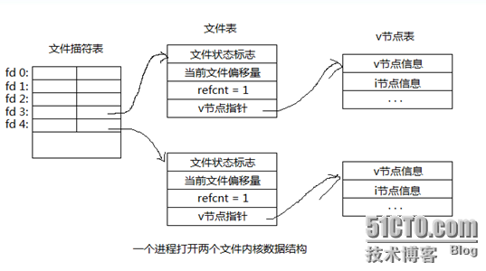

1,一个进程打开两个文件内核数据结构

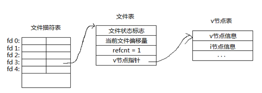

说明:
文件描述符表:每个进程都有一张,彼此独立,每个文件描述符表项都指向一个文件表,文件描述符0(STDIN_FILENO)、1(STDOUT_FILENO)、2(STDERR_FILENO),默认已经打开,分别表示:标准输入,标准输出,标准错误设备。
文件表:每打开一个文件就对应一张文件表,文件表可以共享,当多个文件描述符指向同一个文件表时,文件表中的
refcnt字段会相应变化。文件状态标识:文件的打开模式(R,W,RW,APPEND,NOBLOCK,等),当前文件偏移量,refcnt:被引用数量,
v节点指针:指向一个v节点表。
v节点表:每个文件对应一个,无论被被多少个进程打开都只有一个,它包括v节点信息(主要是stat结构体中的信息),i节点信息。
每个进程默认只能打开1024个文件描述符,当一个进程打开一个文件时,默认会从0开始查找未被使用的描述符,由于0,1,2默认被占用,所有一般从3开始使用。

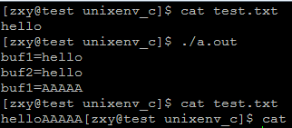

#include <unistd.h>#include <sys/stat.h>#include <sys/types.h>#include <sys/stat.h>#include <fcntl.h>#include <stdlib.h>#include <stdio.h>#include <errno.h>#include <string.h>#define ERR_EXIT(m) \    do \    { \        perror(m); \        exit(EXIT_FAILURE); \    } while(0)int main(int argc, char *argv[]){    int fd1;    int fd2;    char buf1[1024] = {0};    char buf2[1024] = {0};    fd1 = open("test.txt", O_RDONLY);    if (fd1 == -1)        ERR_EXIT("open error");    read(fd1, buf1, 5);    printf("buf1=%s\n", buf1);        fd2 = open("test.txt", O_RDWR);    if (fd2 == -1)        ERR_EXIT("open error");    read(fd2, buf2, 5);    printf("buf2=%s\n", buf2);    write(fd2, "AAAAA", 5);    memset(buf1, 0, sizeof(buf1));    read(fd1, buf1, 5);    printf("buf1=%s\n", buf1);    close(fd1);    close(fd2);    return 0;}
运行结果:
说明:先创建test.txt文件写入hello,再同一个进程两次打开该文件,可见每打开一次文件就参数一张文件表,不共享偏移量,都开始位置读取,之后利用第二个文件描述符写入AAAAA,在利用第一个描述符可以读取出,表明都指向同一个v节点表,操作同一个文件。

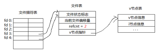

复制前:
复制后:
复制后,两个文件描述符都指向了同一个文件表,refcnt=2。
