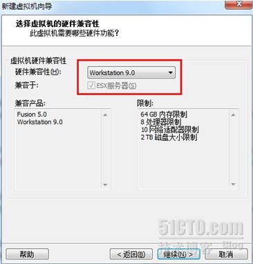

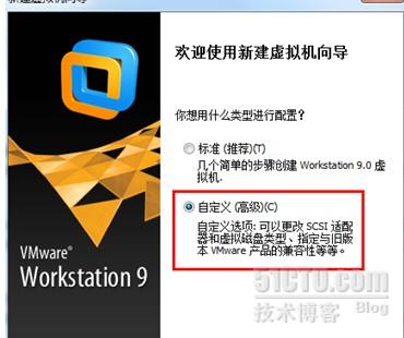

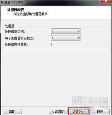

3、点击:创建新的虚拟机,跳出新建虚拟机设置向导,这里我们选择>自定义选项设置,然后继续:
4、这里我们选择默认,然后继续下一部:

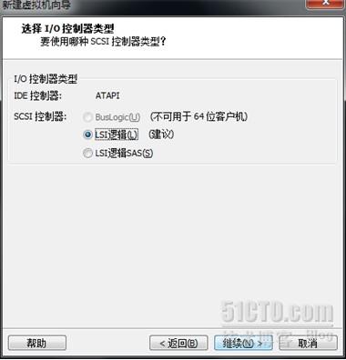

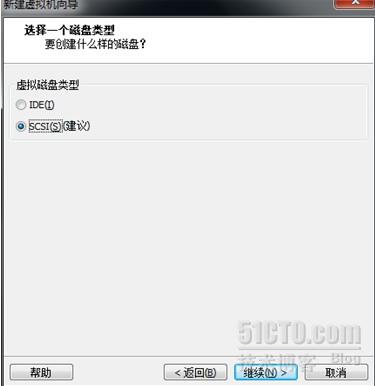

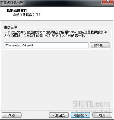

12、为软件MS64邮件服务器创建磁盘,同样,如果你不是很了解每个选项的作用,那请保持默认选择吧,我们点击继续:
13、这里选择磁盘类型,保持默认即可,点击继续:

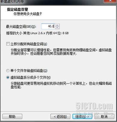

14.这里分配磁盘大小,试用期建议大家最低设置20G,确保正常运作
15、这一步保持默认即可,继续下一步:

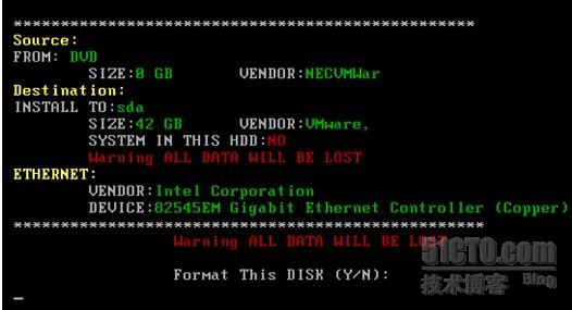

2、自动安装,30秒后到这里,系统会提示是否允许格式化磁盘,这里肯定是选择Y,然后系统会开始格式化,继续自动跑,在此期间不要关机,不要重启虚拟机,不要中断安装

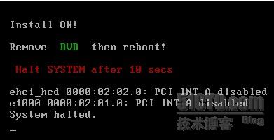

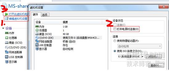

3.差不多2分钟系统自动格式化好后,会停留在如下图所示的界面,系统会在一次的给出提示:移除光驱,然后重新启动。
4、因为这是在虚拟机里面安装,因此我们只能先关掉虚拟机电源,然后点击1编辑虚拟机设置,2关闭虚拟光驱电源,然后按确定按钮,3启动电源开关就可以了,如下图;

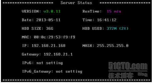

5、启动电源以后,系统开始启动,启动过程自动的,大概5钟左右,保持不动就可以了,直到出现如下画面,则系统开启过程完成。

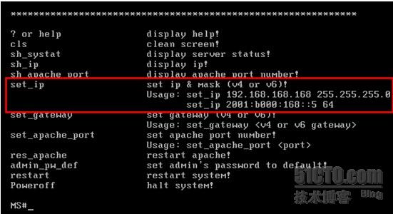

6.接下来的任务就是如何打开软件邮件邮件服务器了,从上图信息可知,目前系统ip地址为192.168.168.168,我们想要连接上这台邮件服务器,就必须把它的默认ip地址改成和真实的网络环境在同一个网段,如何改呢?在界面时,按任意键,会出现如下图所示
7.更改ip地址,我们只需要在上图MS#地方输入系统给出的格式修改ip即可,这里我的内网是192.168.21.0网段,根据你的网络情况而定,选择一个未使用的ip地址分配给邮件服务器,如下图
回车
还可以修改一下网关:
回车
修改后可查看下,系统的ip地址和网关如下图:

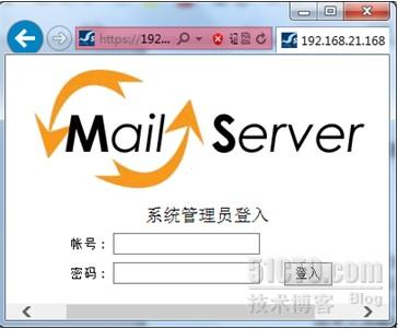

在真实PC机上打开浏览器输入https://192.168.21.168:88访问邮件服务器,这里输入你配置的ip地址即可:
9、用默认的用户名为admin,密码为adminpw登入,登入后需要注册或者点击试用30天,这里我们选择试用30天,界面如下图所示:

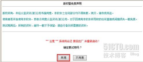

10、点击试用后,会弹出如下声明,请仔细阅读此内容。测试期间需要用户自行备份所需要用的资料,否则试用期到期后所有的资料、邮件将会丢失,我们概不负责。
11、在上图点击同意后,虚拟机中邮件系统将恢复到出厂默认值,ip地址也还原成默认ip地址192.168.168.168,等虚拟机重启好后,用户需要重复一次第7步骤的操作,重新修改ip地址,才能继续使用。

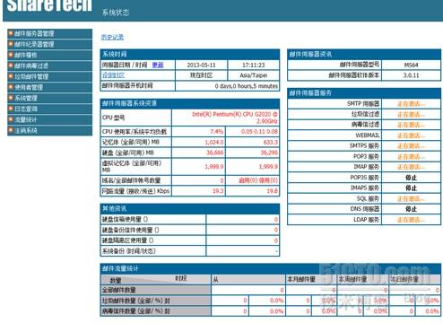

12、在修改ip地址后,才可以登入邮件服务器界面,登入方式和第8步骤操作一样,打开浏览器输入https://192.168.21.168:88,默认的用户名admin,密码为adminpw,登入邮件服务器界面如下图:
