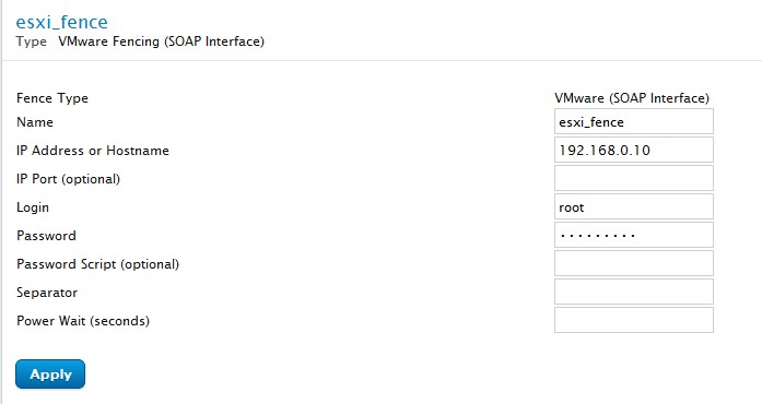

fence设备类型选择VMware_fence_soap,是RHEL部分系统的ESXi虚拟fence设备。做到这里我查了红帽官网的fence设备对不同RHEL版本的兼容列表
可以看到,对RHEL5版本中5.7和以上版本都支持;6版本支持6.2及以上版本。其实这个兼容列表还有很多内容,包括了所有的fence设备,还有对RHEV的兼容情况都有。地址是:https://access.redhat.com/site/articles/28601
名称随便写,我写的是esxi_fence,这么写明白一些;
IP地址填ESXi平台的IP地址;
用户名与密码填写ESXi的帐号,我直接写的是root用户。
