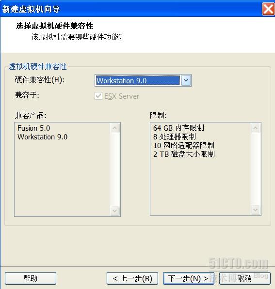

选择Workstation 9,然后下一步

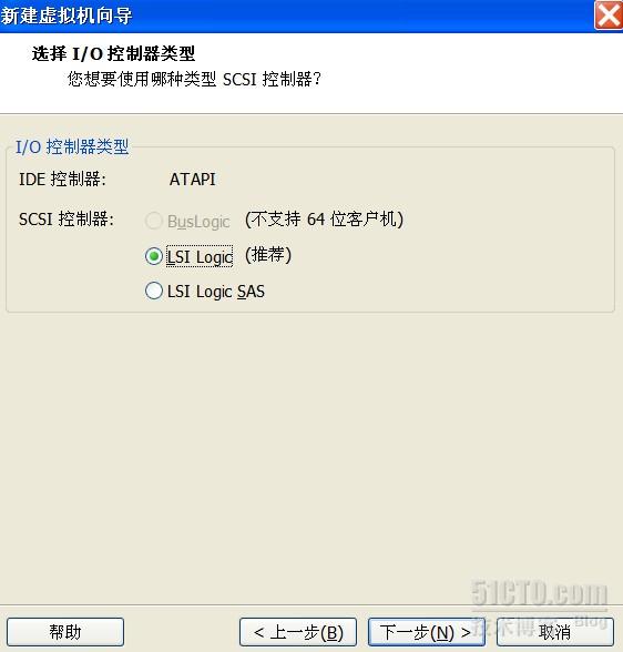

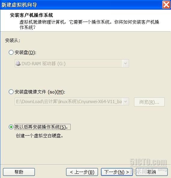

如图所示,然后下一步
如图所示,下一步

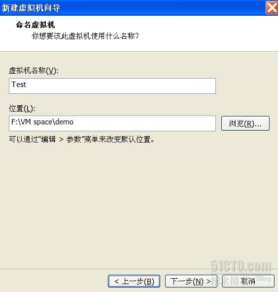

这里随便命名,当然自己好记就行。

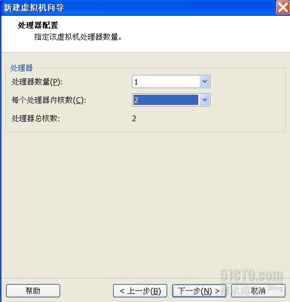

这里,根据自己需要
这个也是,根据自己需要

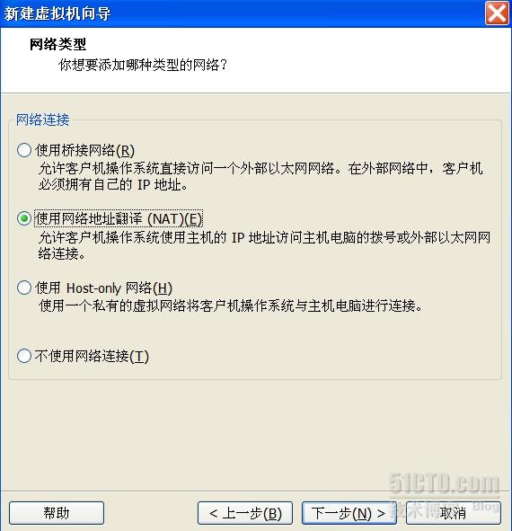

网络用NAT

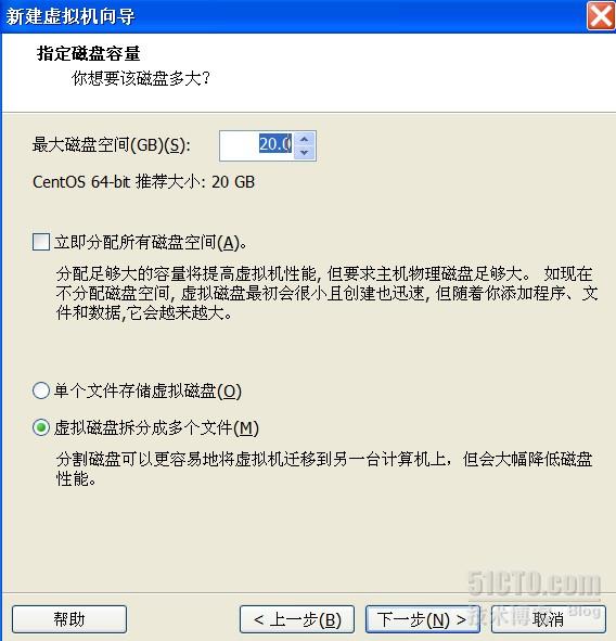

根据自己需要,分容量

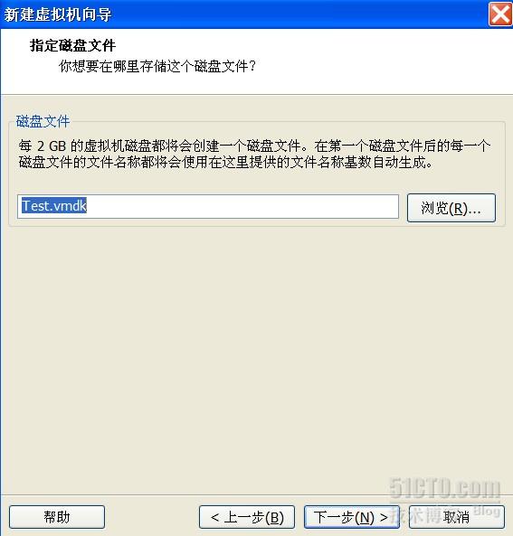

磁盘文件命名,自定义,最好是好记的

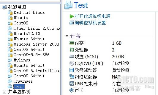

刚才创建的Test虚拟机已经创建好了,不过还没装操作系统。

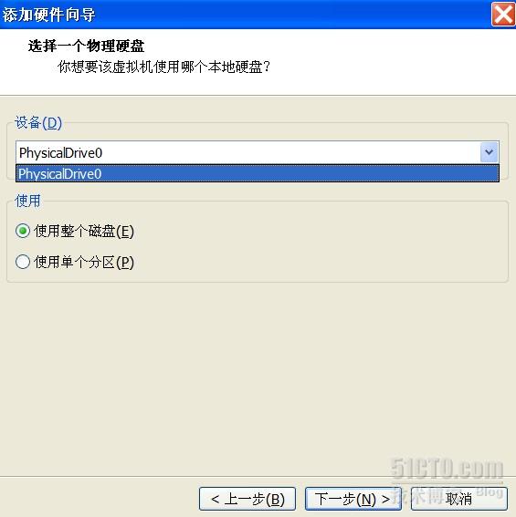

1       开启虚拟机识别USB服务
然后插入U盘
右键单击Test虚拟机,选择设置-->添加

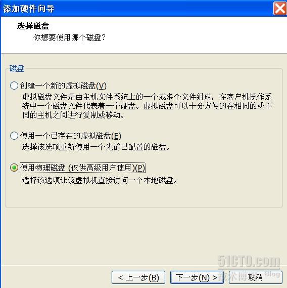

选择硬盘,下一步
如图所示,然后下一步

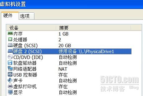

如果USB识别出来,会有PhysicalDrive1出现。
这里发现没有PhysicalDrive1,先关闭Vmware,然后再打开Vmware。

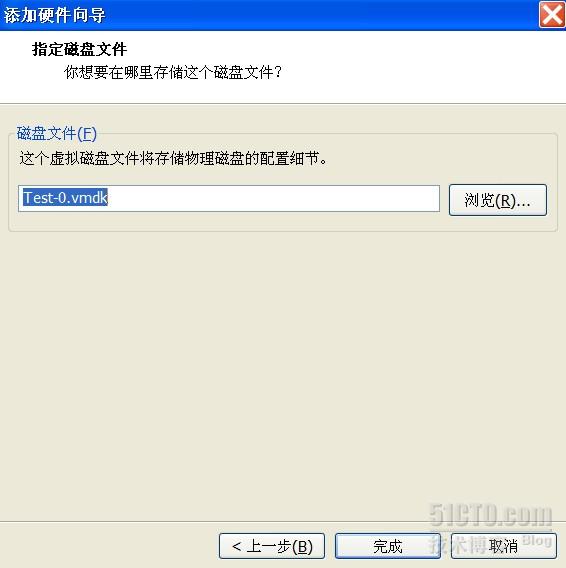

选择PhysicalDrive1,然后下一步
指定磁盘文件名
                                                     点击确定
就这样设定完毕了。
