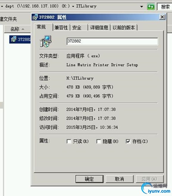

[url=]限制效果,复制大于2048KB的文件遭到拒绝:[/url]
[url=] wKiom1VyoaWz-H3tAAHNXz7RPFg553.jpg [/url]
[url=]限制效果,复制小于2048KB的文件:[/url]
[url=] wKioL1Vyo0XCxobuAAI84v8zmng708.jpg [/url]

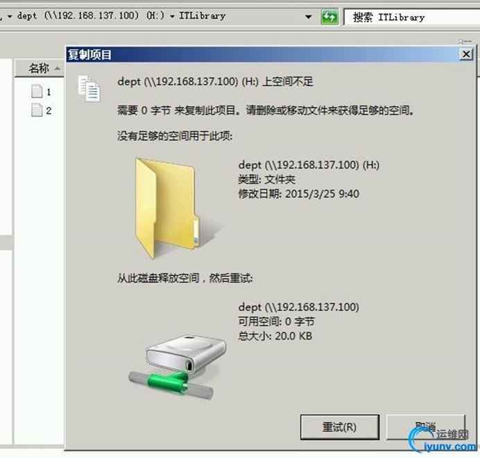

[url=]对用户it已限额最大2048KB容量,同时再将创建文件数量限制。先将原来建立的文件全部删除,因为用些隐藏文件,所以inodes 下显示为5。[/url]
[url=] wKiom1VyoaaSUHO6AABpGTRgWws076.jpg [/url]
[url=]将创建文件数量软限制为6,硬限制为7:[/url]
[url=] wKiom1VyoaaCPXfzAABi5dn4p8I887.jpg [/url]
[url=]当用户创建到第8个文件时就会遭到拒绝:[/url]
[url=] wKioL1Vyo0aTjFq9AAHtVk_7WrA399.jpg [/url]
[url=]Inodes数量已达最大限制,所以会遭到拒绝:[/url]

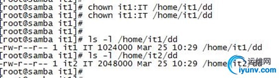

[url=]将用户it建立的文件删除掉,再分别为it1和it2创建1024KB和2048KB大小文件:[/url]
[url=] wKiom1VyoaizbmA3AAGfaDw1F4E598.jpg [/url]
[url=]要将文件属主更改为对应的用户才算是该用户创建的文件:[/url]
[url=] wKioL1Vyo0ijL448AAEVZ6LK6yo327.jpg [/url]

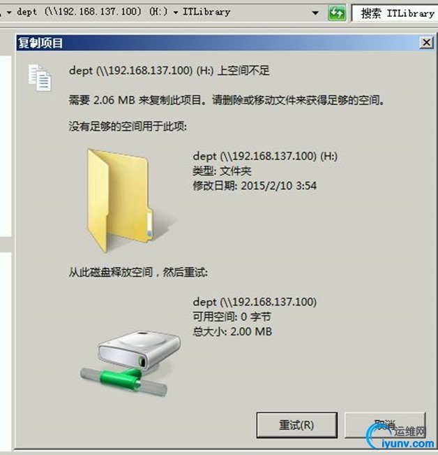

[url=]对群组IT硬限额为4096KB即4M,而it1和it2总共已经占用了3M容量,所以用户it创建超过1M文件时会遭到拒绝:[/url]
[url=] wKiom1VyoamCkFvzAAHtQ8oryfc232.jpg [/url]

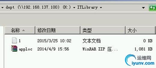

[url=]创建小于1M文件则不会遭到拒绝:[/url]
[url=] wKioL1Vyo0nR_PVXAAIZ-o-ol6E353.jpg [/url]
