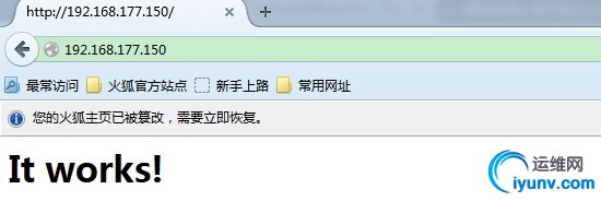

[iyunv@localhost bin]# ./apachectl
然后打开网页试试,输入你的虚拟机ip即可

上述的好了,网页出现it works!后

然后再次查看网页是否正常,最终搭建最新httpd2.4.12的任务已经完成!
