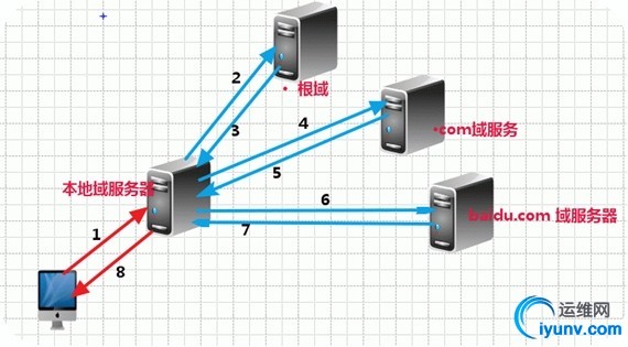

2.2.DNS的查询方式
  • 迭代查询:服务器与服务器之间的查询。本地域名服务器向根域名服务器的查询通常是采用迭代查询(反复查询)。当根域名服务器收到本地域名服务器的迭代查询请求报文时,要么给出所要查询的IP地址,要么告诉本地域名服务器下一步应向那个域名服务器进行查询。然后让本地域名服务器进行后续的查询;
  • 递归查询:客户端与服务器之间的查询。主机向本地域名服务器的查询一般都是采用递归查询。如果主机所询问的本地域名服务器不知道被查询域名的 IP 地址,那么本地域名服务器就以 DNS 客户的身份,向其他根域名服务器继续发出查询请求报文。最后会给客户端一个准确的返回结果,无论是成功与否。
查询举例方式如下:
步骤1:当客户端在IE输入www.baidu.com,客户端去请求本地域服务器解析,此过程为发起递归查询;步骤2:本地服务器接到查询请求后,查看区域文件,发现不是自己管制的区域,则发送给根域进行解
       析。此过程为迭代查询;
步骤3:根域服务接收到请求后,查看区域文件,回复请求的主机,
       去找.com域服务器。此过程是迭代查询;
步骤4:本地域服务器,接收到根域服务器的回复后,去找.com域服务器,请求解析。此过程序是迭代
       查询;
步骤5:.com服务器接收到请求之后,查看自己的区域文件,回复主机去找baidu.com域服务,此过程是
       迭代查询;
步骤6:本地域服务器,接收到.com域服务器的回复后,去找baidu.com域服务器,请求解析,此过程是
       迭代查询;
步骤7:baidu.com域服务器接收到请求后,查看自己的区域文件,发现是自己所管制的区域,然后查看
       区域解析文件,把对应的IP地址发送给请求的服务器,此过程是迭代查询;
步骤8:本地服务器接收到baidu.com域服务器的回复,把FQDN对应IP地址传送给客户端,此过程为递
       归查询。
