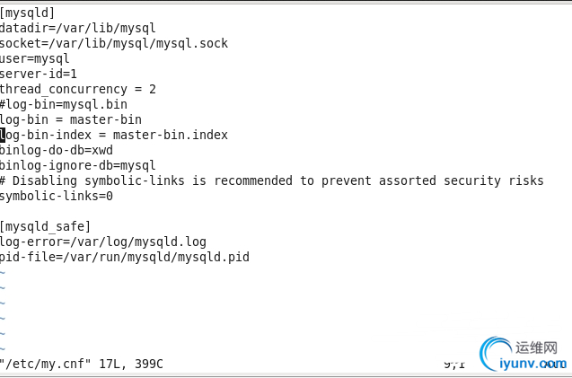

修改主服务器的配置文件。在主服务器上需要启动二进制日志(log-bin = master-bin,log-bin-index = master-bin.index),从服务器需要启用中继日志(relay-log = relay-log,relay-log-index = relay-log.index)并且server-id不同,主服务器设置为1,从服务器设置为2.
配置master节点:
配置slave节点:
主服务器上的配置

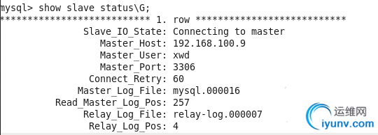

mysql >  show slave status;
这样主从复制就这是成功了。并且是从当前的日志开始复制。
