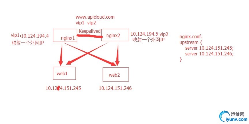

   TestNginx1:10.124.194.244

        10.124.194.4         #VIP 1

        10.124.194.5       #VIP 2

  在Lvs+Keepalived的设置中一般都将iptables关掉,这是一个很危险的操作。在测试nginx+Keepalived的时候发现iptables不关闭的话,会出现VIP同时绑定在主备nginx上。所以经过研究测试,要想开着iptables来使用Keepalived,就应该先明白Keepalived的工作原理。Keepalived工作主
要是通过vrrp协议进行报文互通,于是就必须在iptables里设置
-A INPUT -p vrrp -j ACCEPT #基于DR模式,当用户发出请求后,只有DR响应ARP广播包,允许vrrp虚拟路由器冗余协议。然后重启iptables服务,至此困扰已久的VIP同时绑定在多个服务器上的问题解决。

它的作用主要就是检测nginx的状态,如果nginx死掉,就尝试重启,如果重启不成功就把Keepalived服务停止,使两个vip同时漂到同一台nginx服务器上面去,如果nginx恢复就应该重启Keepalived服务。
