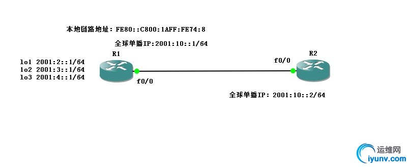

实验环境:
实验背景:在路由器R1上配置3个环回接口IPv6地址,分别模拟三个不同的IPv6前缀,作为IPV6目标网络,然后,在路由器R2上为三个IPv6前缀配置静态路由,并检测其连通性,最后使用IPv6的默认路由替代静态路由条目。
第一步:为路由器R1和R2完成基础配置,包括启动IPv6和地址配置,并激活相关的接口,配置如下:

R2上的配置:
R2(config)#ipv6 unicast-routing
R2(config)#int f0/0
R2(config-if)#ipv6 add 2001:10::2/64
R2(config-if)#no sh
第二步:在路由器R2上ping R1上的环回IPv6地址,结果为ping不通,因为在路由器R2上没有到目标地址的路由,关于这一技术知识点与IPv4的环境相同,要配置IPv6静态和默认路由功能类似于IPv4,但是书写形式还存在一定的区别,而默认路由是一种特殊的静态路由。
