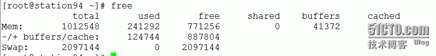

如何查看交换分区和内存大小??

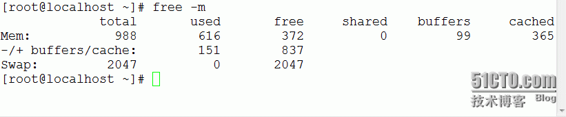

free 查看内存大小
free –m 空间大小以兆为单位进行显示(默认以字节为单位进行显示)

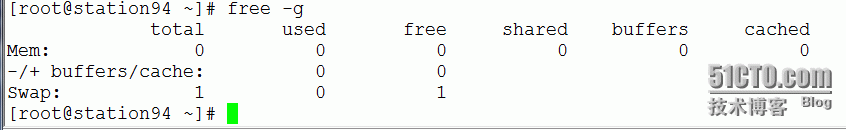

free –g 空间大小以GB为单位进行显示
名词详解:total:总内存大小;used:已用内存大小;free:未用内存大小;shared:用于共享的内存;buffers:用于缓冲的(通常是为了写操作设定的);cached:用于缓存的(通常是为了读操作设定的)。
Mem:物理机上内存状况
-/+ buffers/cache:used表示真正意义上的已用内存空间大小(减去缓存缓冲)
free:表示真正意义上的未用空间(加上缓存缓冲)
swap:交换分区大小及使用状况

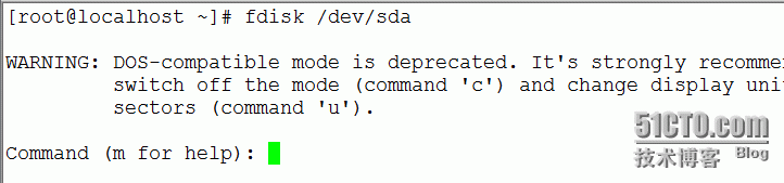

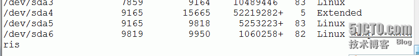

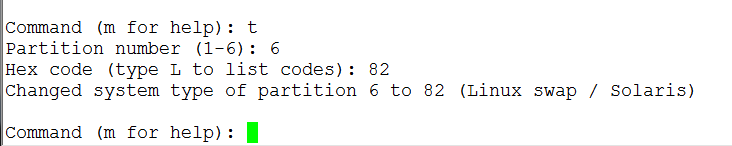

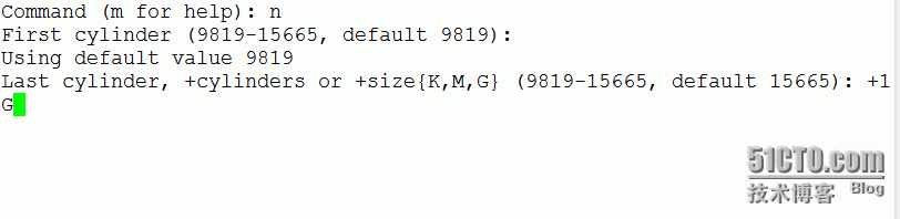

首先创建分区:fdisk/dev/sda
将system ID改为82 liunxswap / Solaris   保存退出
识别设备之后创建交换分区:mkswapDEVICE

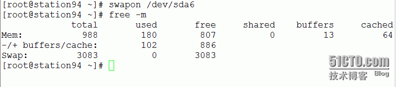

启用(挂载)交换分区:swaponDEVICE:启用指定交换分区
                     swapon –a:启用所有交换分区

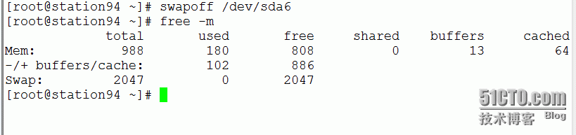

禁用交换分区:swapoffDEVICE:禁用指定的交换分区
             swapoff –a:禁用所有的交换分区

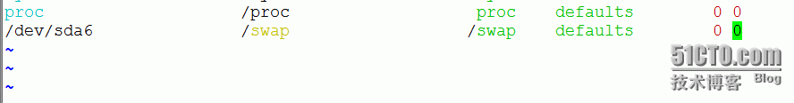

开机自动启用交换分区:可定义于/etc/fstab
   格式如下:DEVICE swap swap defaults 0 0
注:挂载点不能是某个目录,只能为swap不是绝对路径也不是相对路径
