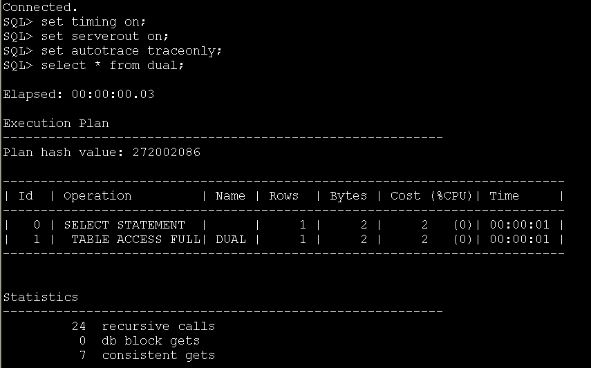

1)最简单的方法是,用PL/SQL 工具登录进去后,选中sql语句,然后按F5;
2)用PL/SQL工具登录进去后,打开command窗口
a) 执行:explain plan for select * from dual;--红色部分可替换为你的sql语句
b) 执行:select * from table(dbms_xplan.display()),即可获得执行计划;
3)用sqlplus命令登录,执行set autotrace traceonly;即可获得执行计划;
