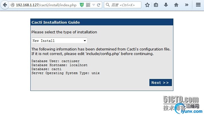

          4、通过浏览器访问
               如果访问不了,请检查主机的iptables和selinux
图:一
图:二
图:三
