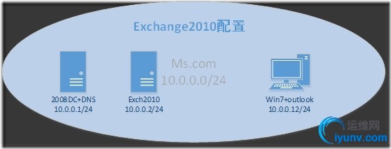

拓扑环境:

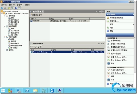

首先确认下Exchange默认的自签名证书

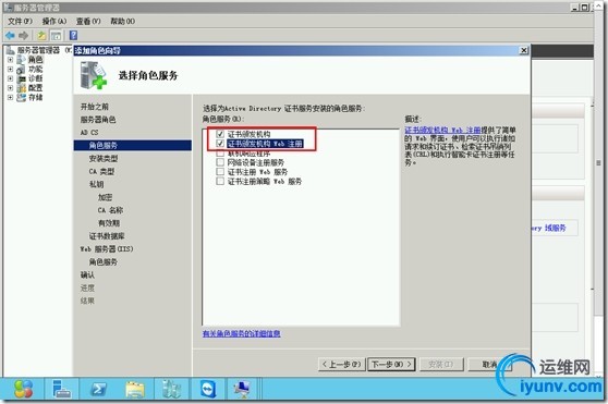

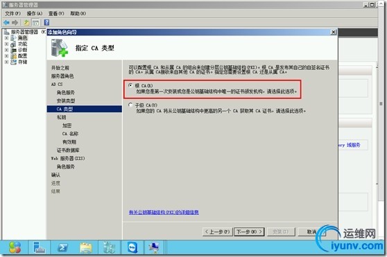

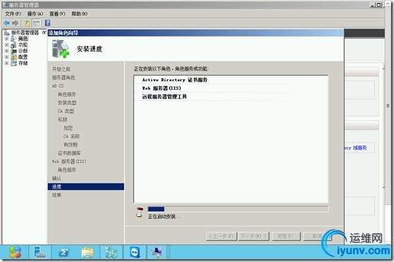

Step1:我们在DC上安装AD证书服务
下一步
勾选“证书颁发机构WEB注册”,方便用户通过浏览器来申请证书,下一步

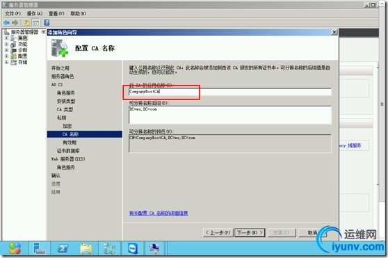

选择“企业根CA”,根CA可以自动颁发证书,并且在域中客户端会通过组策略自动信任根CA,下一步
设置根CA的名称
安装进行,等待完成。

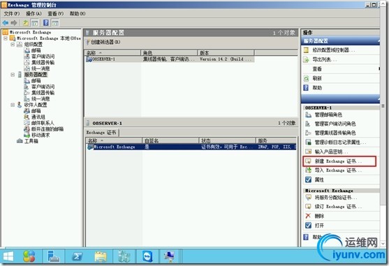

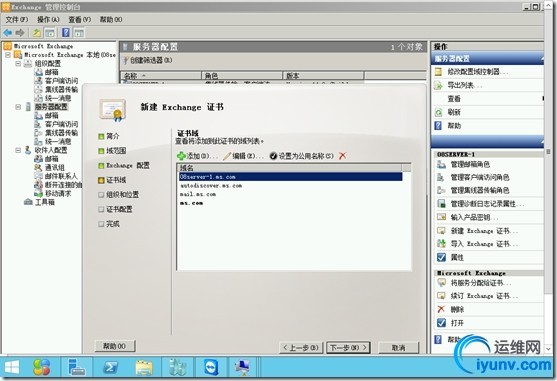

Step2:切换至EMC控制台,exchange开始申请证书

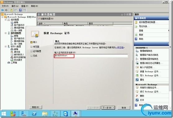

点击”新建exchange证书“
输入证书的友好名称,下一步
下一步,
确认内外网域名信息,下一步
确保有以下域名信息,本实验域名为ms.com

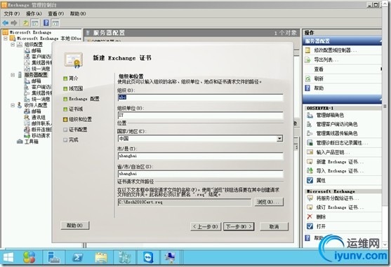

填写组织信息,最后生成证书请求文件c:\Exch2010Cert.req.

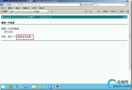

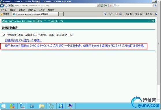

高级证书申请

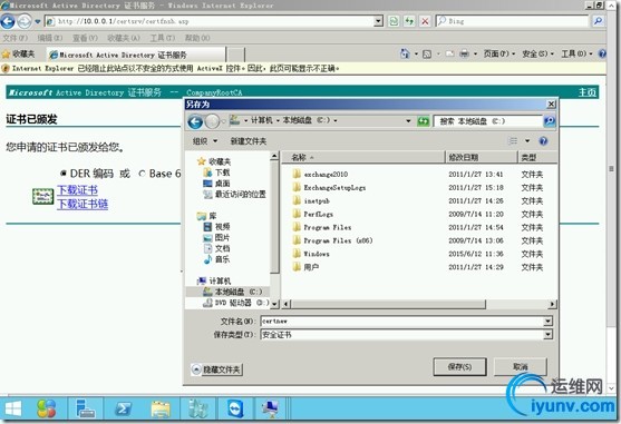

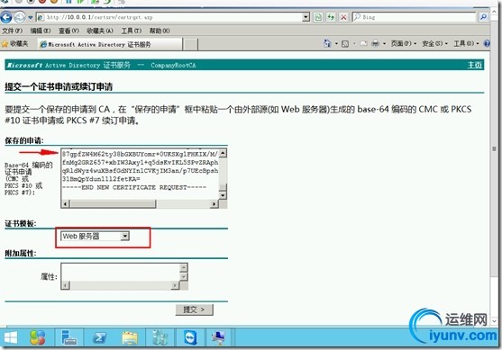

使用base64编码。。。
粘贴之前生成的证书申请文件内容,证书模板选择”WEB服务器“,提交。

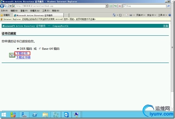

提交完会自动颁发,并出现下载向导。
选择保存位置c:\certnew.cer.

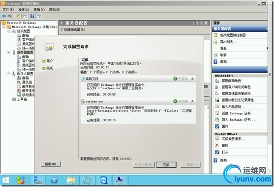

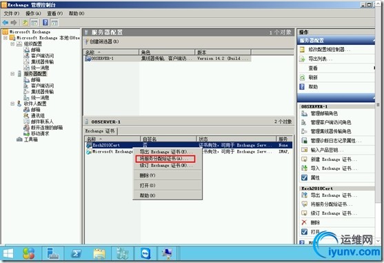

Step3:接下来安装证书并分配给服务

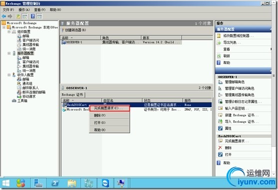

点击刚新建的证书,完成搁置请求
找到证书c:\certnew.cer
完成。

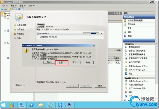

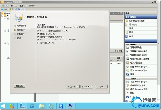

将服务分配给证书
选择CAS服务器
选择服务,确保勾选IIS
询问是否覆盖当前自签名证书,选”全是“
完成。

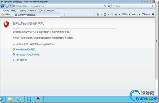

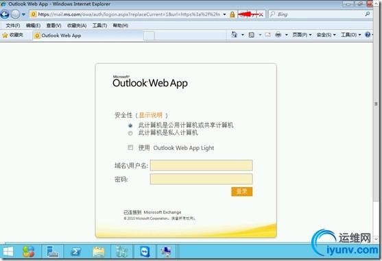

Step4:域客户端owa访问验证
如果客户端提示证书颁发机构不受信任,可以手工刷新组策略gpupdate /force或等待90min左右,解决信任关系。而对于工作组用户或外部用户,则需要手动建立信任关系,否则就是这个样子
需要点击“继续浏览网站“继续,用户体验会差一些
所以如果证书服务的客户端是公网用户还是建议去专门的CA公司去申请证书,因为这些CA的根证书已经导入到系统的信任列表。
