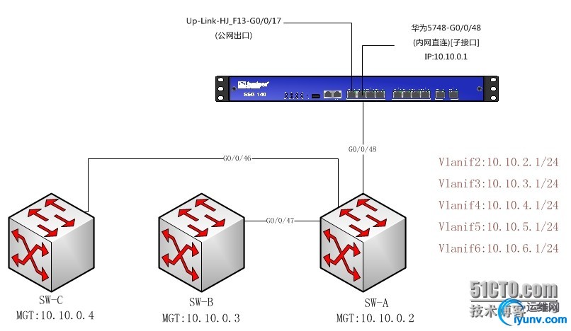

三、分析与预规划
规划如上图↑
分析客户目前暂定的拓扑方案,实现多vlan间通信。G0/0/48端口做成Trunk,理论上SW-A默认只会让10.10.0.X/24的主机过,Juniper防火墙Ping vlanif1-6都能到,这个是问题来了,只有10.10.0.x/24的主机,端口不做情况下就能到Juniper设备上。这时就能意识到,单臂路由的方向!!(*^__^*)

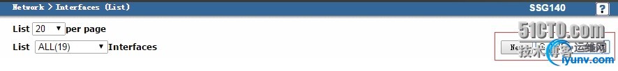

Step-1,下拉选择Sub-IF
Step-2,填写参数

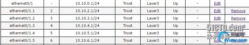

(PS:注意接口和区域,和Vlan tag,这里的10.10.2.1/24是SW-A的Vlanif2,所以这里要一一对应起来,),点击-OK输出如下图
这里请各位留意,子接口一旦建立,默认是UP,一旦主接口down,子接口也就down了。这样一一对应都建立好了之后,刚才vlan间的不能通信也顺利完成了通信。测试vlan端口正常,这也就是单臂路由。为了更好的让各位理解单臂路由,我找了一个图,大家往下看。

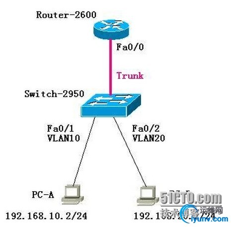

理论上,vlan10与vlan20之间是无法互相ping通的,但通过介绍的单臂路由就可以实现他们的互联互通。(通俗一点讲,就是在Fa0/0通过子接口方式起多个网关)
