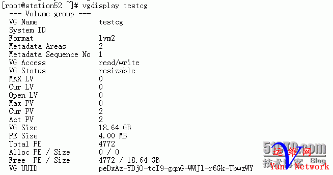

把这两个PV创建成一个卷组,用vgcreate
使用vgs查看或用vgdisplay查看;

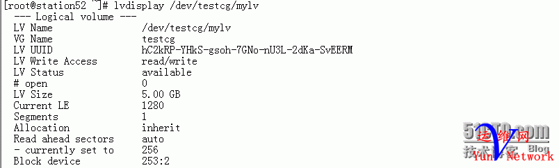

然后创建逻辑卷,使用lvcreate,大小为5G;
查看使用lvs;也可使用lvdisplay查看

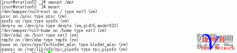

接下来挂载使用,挂载方式:
然后切换到mnt中查看;

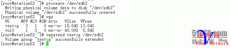

二、如何扩展、缩减卷组
扩展卷组
  需要再创建一个物理卷,然后把这个屋里卷加到上个卷组中来即可扩展卷组;

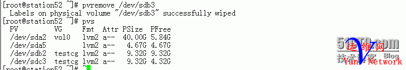

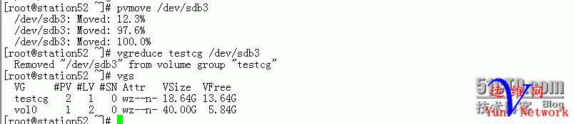

缩减卷组:先要确定要移除的PV,然后将此PV上的数据转移到其他PV,在从卷组中将此PV移除;例如把sdb3上的数据转移,然后移除sdb3

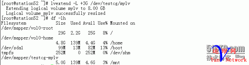

三、如何扩展逻辑卷
扩展逻辑卷,要先扩展屋里边界,然后扩展逻辑边界,;
首先要确定扩展大小,再确定当前逻辑卷是否有足够的空闲空间可用;
1、扩展屋里边界使用lvextend然后用df -lh查看,
因为还没有扩展逻辑边界,所以没有扩展逻辑边界,这里显示是文件系统大小,所以还是5G

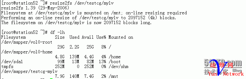

2、扩展逻辑边界

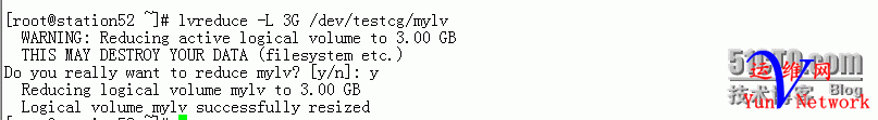

五、逻辑卷的缩减
逻辑卷的缩减有风险,所以要先确定缩减为多大,前提是要呢个容纳原有的所以数据
缩减要先卸载并强行检测文件系统,然后缩减逻辑边界,再缩减物理边界,
例如:要缩减mylv到3G:
1、首先卸载,确保/dev/mapper/testcg_mylv 没有挂载
2、没有挂载,然后强行检测;
3、缩减逻辑边界
4、缩减物理边界

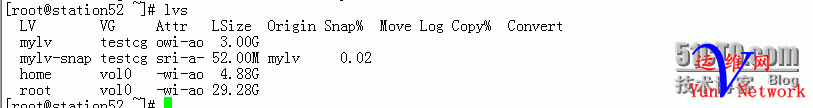

快照卷只能跟他快照的那个原卷在同一个卷组中,所以,一旦对某个卷创建快照,就不需要指定卷组,它一定跟原卷在同一个卷组中;快照卷标不能进行修改,创建快照使用lvcreat -s,
查看
挂载快照卷
