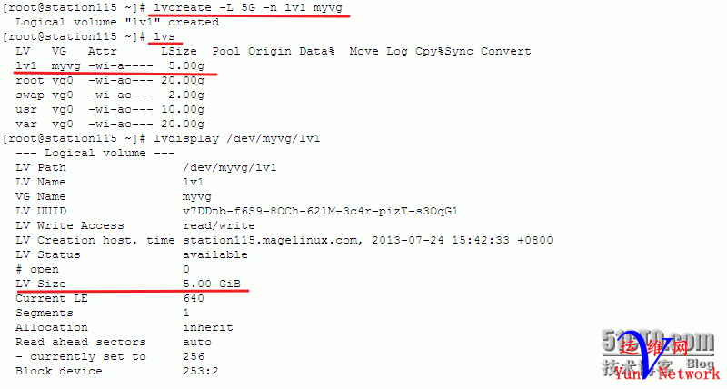

    3、Logical Volume,LV,逻辑卷
        最后把卷组(VG)切割成逻辑卷(LV)之后就能像分区一样格式化,挂载使用了!
        1)lvcreate:创建逻辑卷
            -L:指定大小,可以用M,G,T例如:lvcreate -L 5G /path/to/lv
            -l:制定PE个数,也可以制定逻辑卷的大小,与-L用法相同
            -n:制定逻辑卷名
          lvcreate -L SIZE -n LV_NAME VG_NAME
        2)lvscan:扫描逻辑卷
        3)lvdisplay:查看逻辑卷属性
        4)lvextend:扩展逻辑卷
        5)lveduce:缩减逻辑卷物理边界
        6)lvremove:删除逻辑卷
        7)lvresize:缩减逻辑卷的逻辑边界

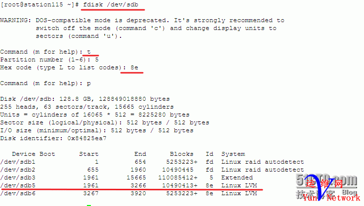

    1、修改物理分区类型
    先将普通磁盘分区转换成8e格式,如图所示,要将所需分区逐一转换成8e

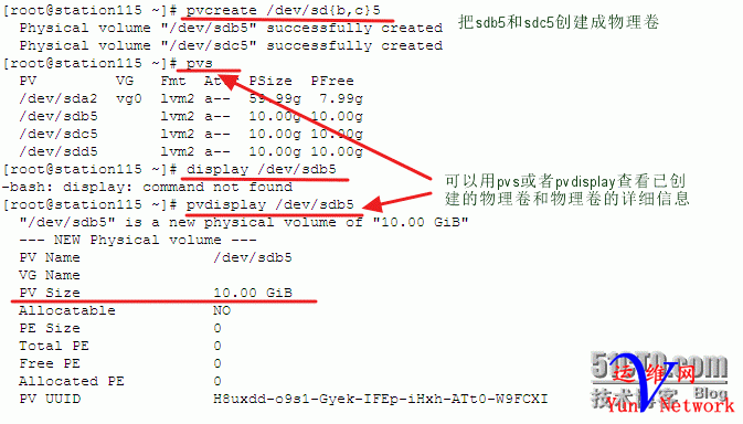

    2、创建物理卷(PV)
    转换完成后开始创建物理卷,把sdb5和sdc5创建成物理卷

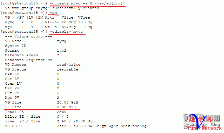

    3、创建卷组(VG)
    创建完物理卷后就可以创建卷组了,卷组名为myvg,指定PE大小为8M
    4、创建逻辑卷
    然后再创建逻辑卷

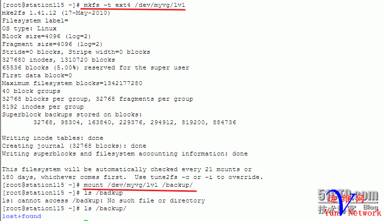

    5、挂载逻辑卷
    现在就可以格式化逻辑卷lv1,并挂载使用了

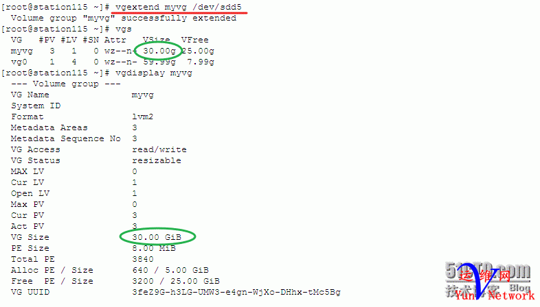

五、扩展卷组(VG)
  1、首先准备好一个pv
    2、然后使用vgextend命令即可完成扩展;vgextend VG_NAME /path/to/path
    VG已经轻松扩展成30G了,是不是很简单啊?

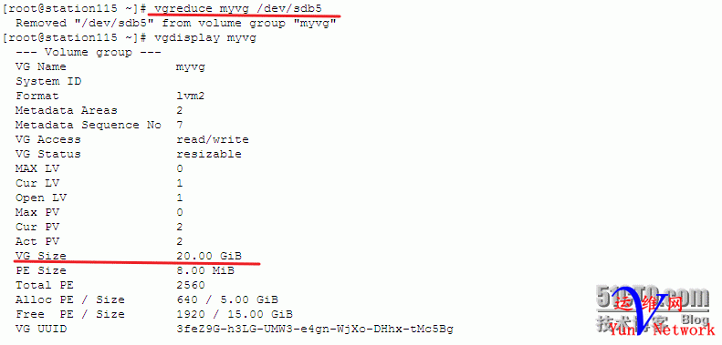

六、缩减卷组(VG)

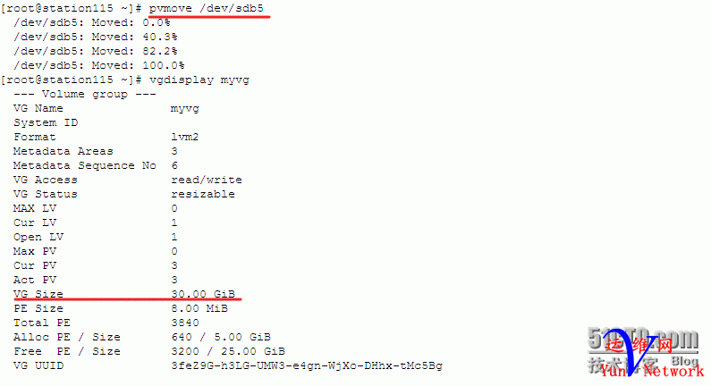

1、确定要移除的pv;
    2、将此pv上的数据转移到其他pv;我们可以用一条命令来实现,
    要注意的是缩减后不能小于卷组上逻辑卷的总大小!转移完数据后卷组大小是不变的
3、转移数据后就可以将,sdb5移除了,命令:vgredue VG_NAME /path/to/pv
    成功将sdb5从myvg中移除

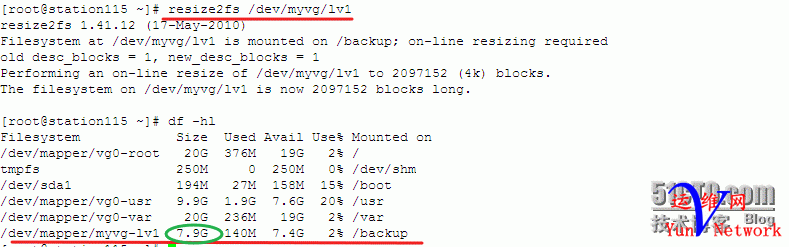

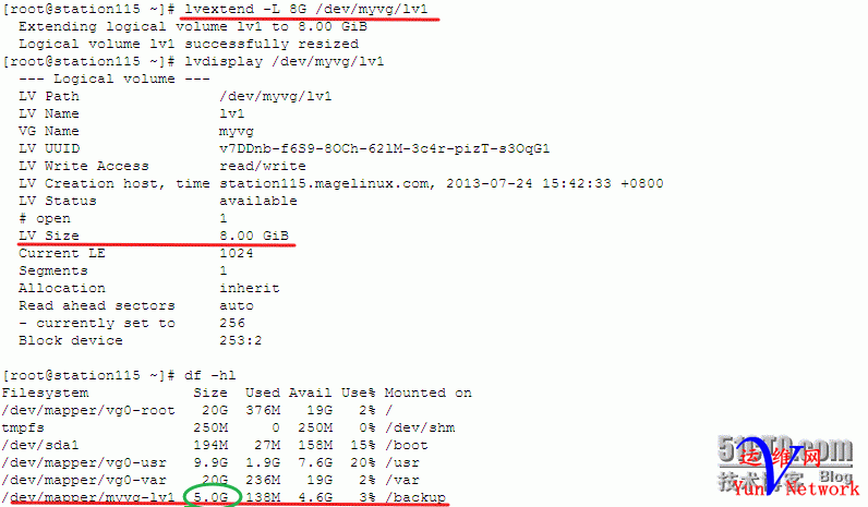

七、扩展逻辑卷(LV)
1、确定扩展多大?
    2、扩展 将lv1扩展到8G
        1)扩展物理边界lvextend -L [+]SIZE /path/to/lv
        2)扩展逻辑边界 resize2fs /path/to/device
    3、检测文件系统
        扩展完逻辑卷后要检测文件系统是否有错误
        fsck
        e2fsck [-t fs_type][-f][-p] /path/to/device

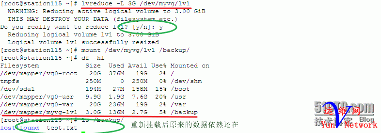

八、缩减逻辑卷(LV)
1、逻辑卷缩减有风险,确定缩减大小?前提是,至少能容纳原有的所有数据。
    2、缩减:将lv1缩减到3G
        1)卸载并强行检测文件系统;
        umount /dev/myvg/lv1
        e2fsck -f /dev/myvg/lv1或fsck -f /dev/myvg/lv1
        2)缩减逻辑边界
        resize2fs /path/to/device SIZE
        3)缩减物理边界
        lvreduce -L [-]SIZE /path/to/device
    缩减后也要进行文件系统检测,我这里是实验环境,没有检测
