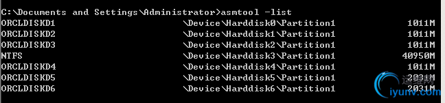

  1.4 识别裸设备
  cmd 运行asmtoolg
  一次修改一个未格式化的裸设备,这里需要修改6个,4个1g,2个2g
  asmtool -list 查看
  1.5 创建asm实例 --这里需要有“+”号
C:\Documents and Settings\Administrator>oradim -new -asmsid +asm2

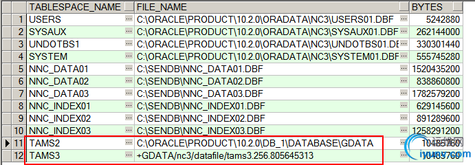

  1.7 使用磁盘组创建表空间--连接到数据库实例
  SYS@nc3>create tablespace tams3 datafile '+gdata' size 10m;
  在磁盘组创建表空间需要在磁盘组名称前面加“+”,否则就到了C:\ORACLE\PRODUCT\10.2.0\DB_1\DATABASE\路径(不知道原因),比如上面的tasm2表空间
  创建在磁盘组的表空间路径为“+GDATA/nc3/datafile/tams3.256.805645313”(有点乱)
  所有的ASM文件都是OMF,因此在大多数管理工作中不用关心使用的实际文件名是什么。当人们从一个ASM磁盘删除对象时,对应的文件也会删除。

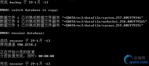

  5,切换成数据文件副本
  RMAN> switch database to copy;
  数据文件 1 已切换成数据文件副本 "+GDATA/nc3/datafile/system.257.805979241"
数据文件 2 已切换成数据文件副本 "+GDATA/nc3/datafile/undotbs1.258.805979265"
数据文件 3 已切换成数据文件副本 "+GDATA/nc3/datafile/sysaux.259.805979291"
  6,开始恢复数据库。
RMAN> recover database;

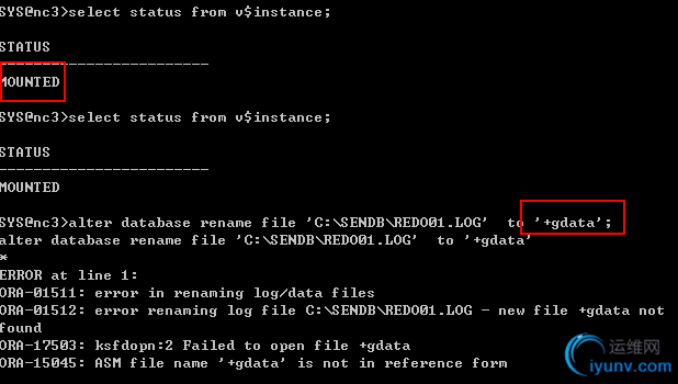

  8,通过SQL*Plus连入数据库实例,将控制文件里记录的联机日志文件的路径修改为磁盘组gdata。
SQL> alter database rename file '/u01/app/oracle/oradata/ora10g/redo01.log' to '+gdata';
SQL> alter database rename file '/u01/app/oracle/oradata/ora10g/redo02.log' to '+gdata';
SQL> alter database rename file '/u01/app/oracle/oradata/ora10g/redo03.log' to '+gdata';
  (群里说是mount状态rman下直接操作上面的代码,有机会试下 )
   mount下操作
  SYS@nc3>select status from v$instance;
  STATUS
MOUNTED
  SYS@nc3>select member from v$logfile;
  MEMBER
  C:\SENDB\REDO01.LOG
C:\SENDB\REDO02.LOG
C:\SENDB\REDO03.LOG
  每次都是这个错误

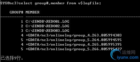

  在mount下增加了两个联机日志组,每组两个成员,都是150M
  SYS@nc3>alter database add logfile group 5 '+gdata' size 150m;
  SYS@nc3>alter database add logfile member '+gdata' to group 5;
  下一步打算切换了日志状态之后,drop掉物理磁盘,保留磁盘组
  SYS@nc3>alter system switch logfile;
ERROR at line 1:
ORA-01109: database not open
  open 数据库
SYS@nc3>select status, GROUP#, MEMBERS from  v$log;
  STATUS                               GROUP#    MEMBERS
INACTIVE                                  1          1
INACTIVE                                  2          1
ACTIVE                                    3          1
CURRENT                                   4          2
UNUSED                                    5          2
  SYS@nc3>alter database drop logfile group 1;--删除了第一个
