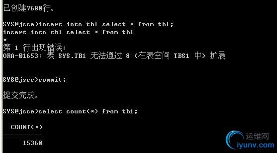

  1,sys用户下创建表空间
  SYS@jsce>create tablespace tbs1 datafile 'e:\tbs1.dbf' size 1m; --大小1M,容易填满(现在突然有疑惑:为什么要填满,才能制造坏块?)
  在tbs1中创建表tb1,数据来源是scott.emp
  SYS@jsce>create table tb1 tablespace tbs1 as select * from scott.emp;
  双倍递增插入表tb1,来源也是其自己
  SYS@jsce>insert into tb1 select * from tb1; --这里是select出来的东西插入到表,没有关键字values
  已创建15行。
  已创建30行。
  已创建60行。
  在插满之后,不要忘记commit,否则oracle不能shutdown,最后确认一下插入的数据量“15360”
  》给表增加索引,后面查询有坏块之后,坏块带来损失的数据ORPHAN_TABLE;
  SYS@jsce>create index i1 on tb1(ename);
  索引已创建。
  SYS@jsce>alter system checkpoint; --这一步是将插入的数据作检查点写入数据文件,下一步就要通过ultraedit修改数据文件,制造坏块。
  系统已更改。
  备注:如果表字段没有设置not null必输项,并且表字段很多,那么可以指定字段来插入一部分,比如emp表
  insert into emp(empno,ename,sal) values(22,'sumsen',8900);

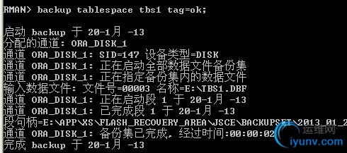

  2,rman备份表空间tbs1,得到优良备份(下面还原使用)
  RMAN> backup tablespace tbs1 tag=ok;--增加tag

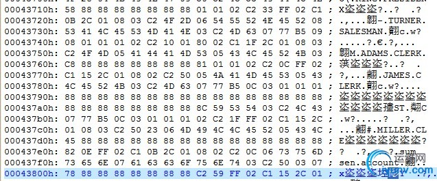

  3,shutdown之后,通过ultraedit修改数据文件 --修改的时候不要开头部,那里是数据文件名称,有可能导致oracle启动失败
  修改,保存之后,数据文件目录会多出一个TBS1.DBF.bak,说明修改过了,不知道为何
  启动oracle再次查询报错,坏块产生 --这里的select 是遇到第一个坏块就报错,因此如果有多个坏块,也是报出一个错误信息,需要用下面的REPAIR_TABLE查询所有的坏块。

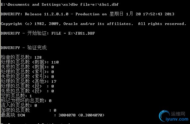

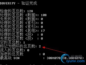

  4,用dbv检测
  这里仅仅给出坏块数,没有给出坏块号和文件号

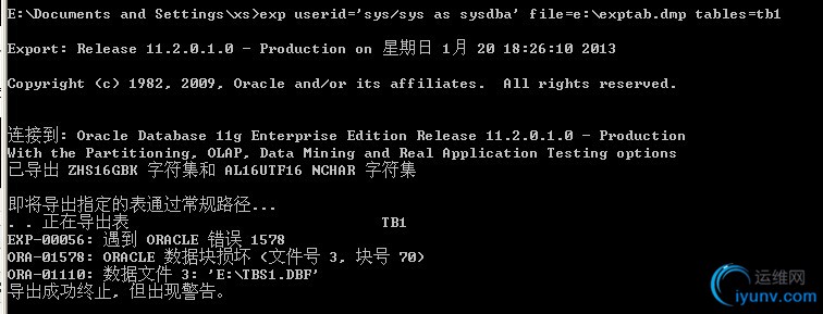

  exp导出sys下的
  E:\Documents and Settings\xs>exp userid='sys/sys as sysdba' file=e:\exptbs1.dmp tablespaces=tbs1
  导出表空间没有问题
  导出表有坏块报错

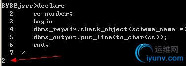

  检查坏块:dbms_repair.check_object , 这里的schema_name是用户,比如我在sys下建立的表空间,这里就是sys,
  object_name是表不是表空间(查询的时候报错也是通过select * from tb1)
  declare
   cc number;
   begin
   dbms_repair.check_object(schema_name => 'SYS',object_name => 'TB1',corrupt_count => cc);
   dbms_output.put_line(a => to_char(cc)); --这里a=>不明不白,可以去掉
   end;
看到这里用dbms_repair.check,检查的结果corrupt_count=2,有2个块损坏,和dbv的结果一致。

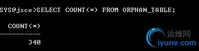

  损失了15360-15020=340 条数据
  》处理index上的无效键值;dump_orphan_keys
  declare
    cc number;
     begin
      dbms_repair.dump_orphan_keys(schema_name => 'SYS',object_name => 'I1',object_type => 2,
     repair_table_name => 'REPAIR_TABLE',orphan_table_name => 'ORPHAN_TABLE',key_count => CC);
    end;
  之后查询数据,我们根据这个结果来考虑是否需要rebuild index(?)
  和上面的损失数目一样

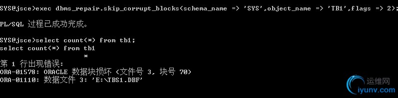

  18:10 更新,使用oracle内部事件
  再次破坏了数据文件,可是查询时候仍然不报错,想到是前面执行了让oracle跳过坏块的过程
  exec dbms_repair.skip_corrupt_blocks(schema_name => 'SYS',object_name => 'TB1',flags => 1);
  直接将flag=>2
  SELECT tablespace_name, segment_type, owner, segment_name
           FROM dba_extents
          WHERE file_id = 3
          and 35 between block_id AND block_id + blocks - 1 --这里 35 between不懂
  ALTER SYSTEM SET EVENTS='10231 trace name context forever,level 10' ;
  之后
  SQL> ALTER SYSTEM SET EVENTS='10231 trace name context off' ;
  系统已更改。
