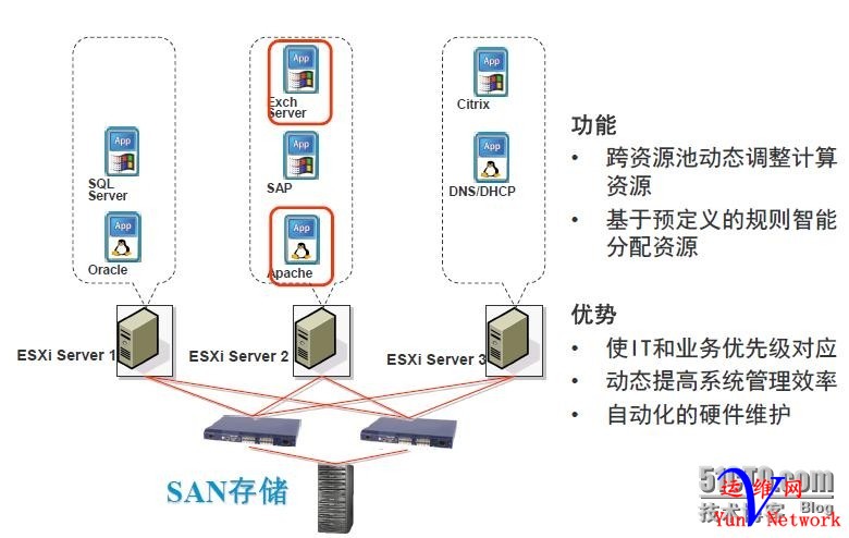

2.2 DRS动态资源分配
DRS,Distributed Resource Scheduler,它可以实现物理服务器硬件资源的动态分配,以使各台物理服务器的资源消耗基本保持在一个平衡的状态。
比如上图中物理服务器ESXi Server2在某个时段的资源占用率过大,vCenterServer就可以将这台服务器中的某些虚拟机,如Exch Server和Apache,转移到群集内其它的资源占用率小的物理服务器中去,比如转移到ESXi Server1或ESXi Server3中。
这个DRS功能是通过一套算法自动运作的,无需管理员干预。它的功能的确很强大,所以在vSphere中,虚拟机是处于一个“漂移”的状态,一个虚拟机可能随时会漂移到群集中任何一台物理服务器上。

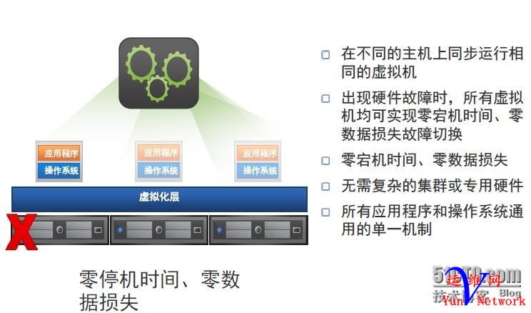

2.3 High Availability高可用以及Fault Tolerance容错
HA高可用的原理很简单,假如某台物理服务器崩溃了,那么通过HA就能够快速地在群集内的其他物理服务器上自动重启崩溃服务器上的虚拟机,当然前提是目标物理服务器中要有足够的可用资源。
FT容错则可靠性要更高一些,它是在不同的物理服务器中同步运行相同的虚拟机,这样当某台服务器或是某个虚拟机发生故障时,就可以即时切换到另一个。
