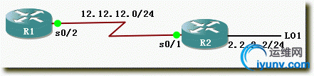

我们可以用一个实例来证明这一点:
我们在上图的R1上配置去往2.2.2.0/24目标网路的两条同一静态路由:
R1(config)#ip route 2.2.2.0 255.255.255.0 12.12.12.2 //指定下一跳路由的接口IP地址的静态路由配置
R1(config)#ip route 2.2.2.0 255.255.255.0 s0/2 //指定接口作为路由出口的静态路由配置
R1(config)#do show ip route //查看路由表
Gateway of last resort is not set
     2.0.0.0/24 is subnetted, 1 subnets
S       2.2.2.0 [1/0] via 12.12.12.2
                is directly connected, Serial0/2 //只有指定接口的路由出现在路由表中,而且被认为是一条直连路由。说明AD肯定比指定地址的静态路由(1)要小。
     12.0.0.0/24 is subnetted, 1 subnets
C       12.12.12.0 is directly connected, Serial0/2
在R1上添加环回口1设置其IP地址为2.2.2.2/24(把目标网络变成直连网络):
R1(config)#inter lo 1
*Mar  1 00:22:15.867: %LINEPROTO-5-UPDOWN: Line protocol on Interface Loopback1, changed state to up
R1(config-if)#ip add 2.2.2.2 255.255.255.0
R1(config-if)#end
R1#sh ip route
C       2.2.2.0 is directly connected, Loopback1 //此时配置的两条静态路由都没有被添加到路由表,而是直连路由(AD=0)被添加进来
从上面的实例可以证明:通过指定接口配置的静态路由其管理距离大于0(直连接口网络)小于1(通过下一跳的IP地址配置的静态路由)
