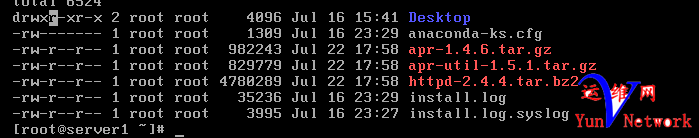

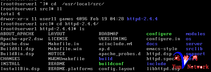

1.首先我将软件包上传到虚拟机上并进行拆解。
拆解安装包
查看一下
你可以查看一下configure文件看看里面的信息。

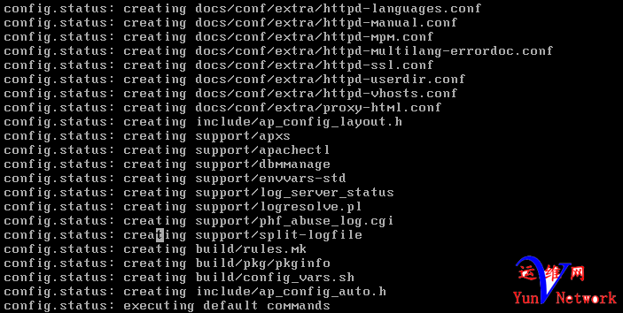

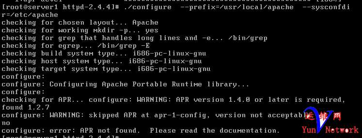

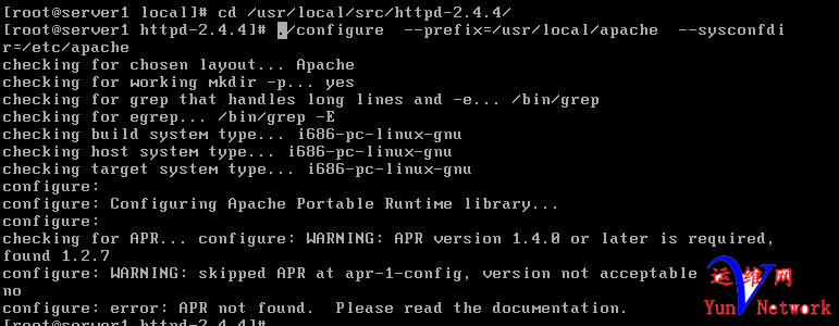

指明安装目录 和  配置文件目录

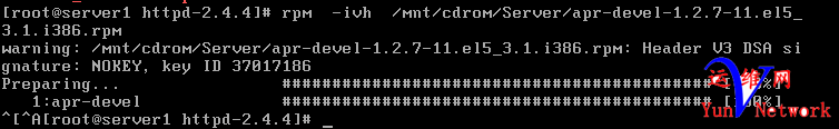

结果安装失败,是因为我们缺少apr,那我们查看一下我们安装过没有。
安装/mnt/cdrom/Server/apr-devel-1.2.7-11.el5_3.1.i386.rpm
那我们再看看能不能安装成功呢?

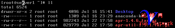

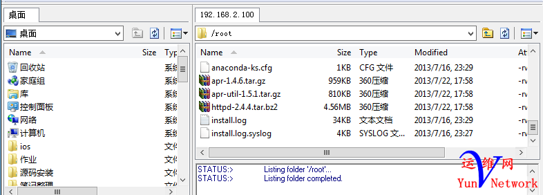

结果还是不成功但是和刚才已经不一样了。原因是因为我们的APR版本太低,所以我们需要下载更高版本。可以在这个下载:http://www.rpmfind.net

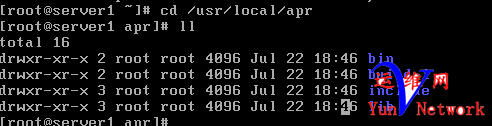

我已经下载好了。下面我们需要释放一下。
安装一下

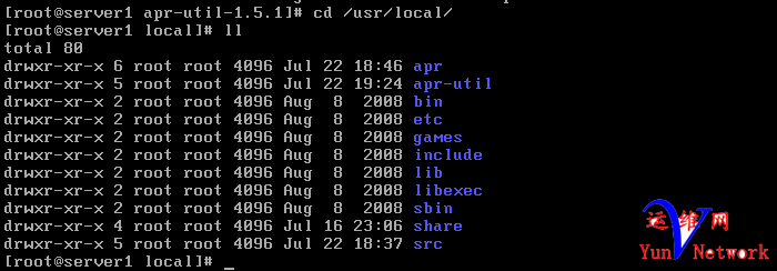

我们查看一下安装目录

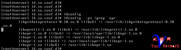

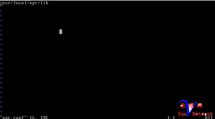

下面该处理库文件了,由于只有在/lib  或  /usr/lib  系统才能找到
然后开始编辑
更新一下缓存  ldconfig查看加载进来没
加载成功。

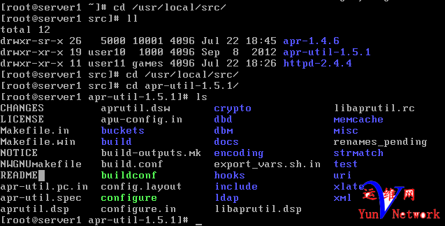

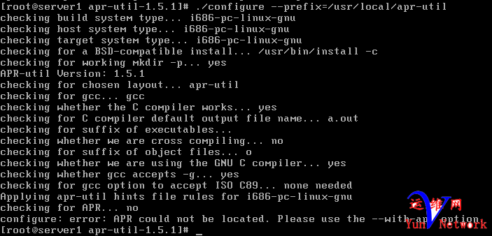

下面我们该装apr-util-1.5.1.tar.gz

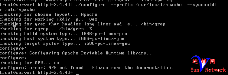

重新回到我们的源码目录来看看
结果还是没有安装成功,这是为什么呢?从上截图我们可以看出我们还缺少apr-1-config文件

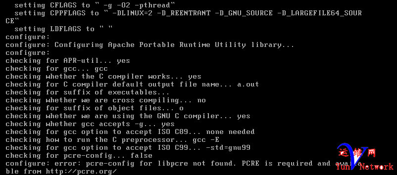

结果还是不成功,但是与apr已经没有关系了,提示我们缺少pcre-config
那我们查查我们装了吗?
结果我们装了,但是为什么找不到库呢、是因为我们还缺少一样东西。那我们看看是什么吧。
那我们在安装一下
结果成功。在make一下

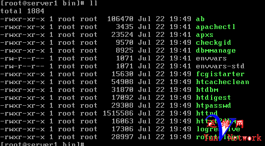

Make完毕后我们开始make install

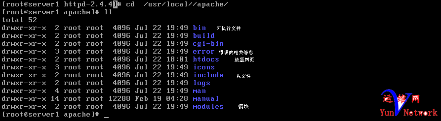

我们查看一下

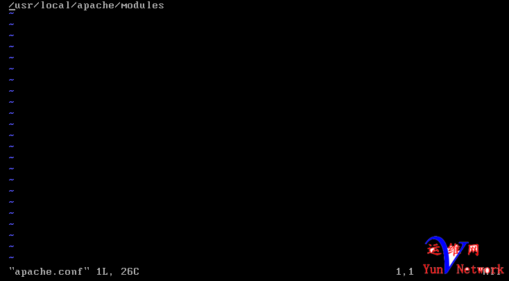

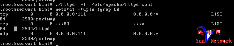

我们直接可以执行apachectl来启动apache

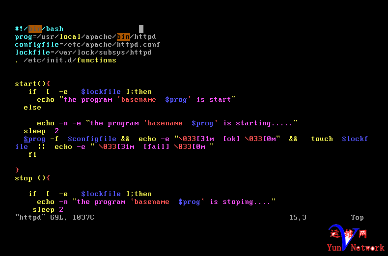

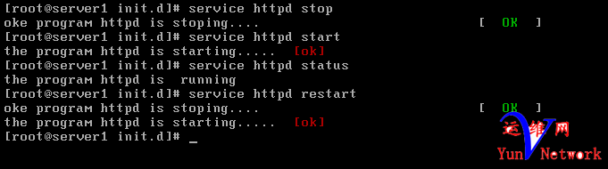

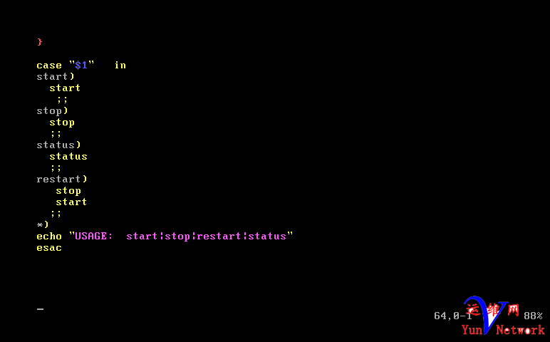

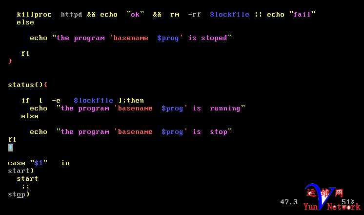

下面我们来给他提供一个控制脚本。控制脚本的位置:/etc/init.d,那我们编写一个httpd脚本
给个执行权限
编写脚本
执行一下看看

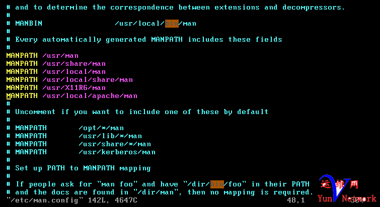

还要提供man手册
我们把自己的路径添加上去就行了。。。。。完成我们的man手册了,我们就完成了全部的安装。
