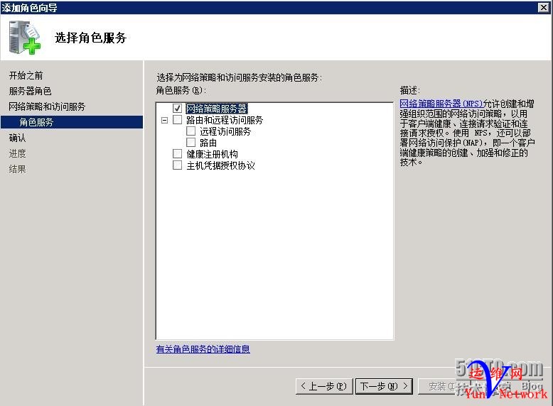

1、安装角色
下一步,下一步,勾选网络策略服务器
下一步,安装
安装成功,关闭

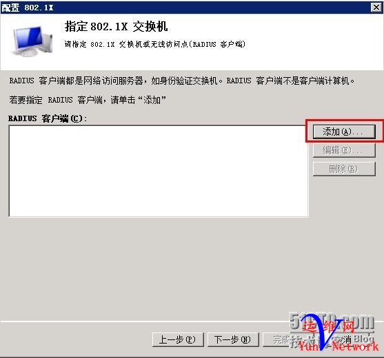

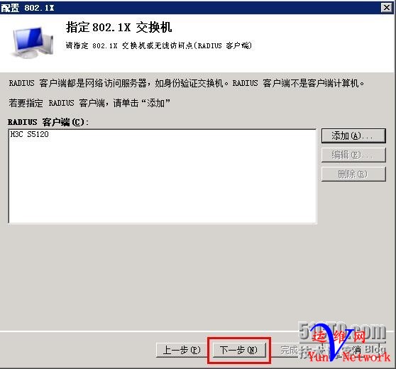

RADIUS客户端,点击添加
添加需要验证交换机IP地址,共享机密为test.com,确定,下一步
