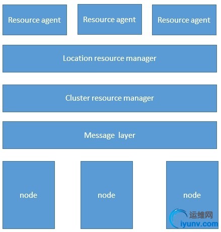

但是,服务器集群中基于IP或基于端口的检查基本上都没个卵用,最重要的还是检测服务器上资源状态。一旦服务器上的资源发生故障时,无论该主机在线与否,偶读要进行资源转移。例如:有两台主机,如果想在两台主机上都能探测到对方的心跳信息,就需要在每个主机上都运行一个应用程序,两台主机上的这个应用程序可以彼此间互相通信(两台主机上的这个程序可以向对方的指定端口上发心跳),也就是在两台主机上建立了一个层来传递心跳信息,叫做集群事物信息层(message layer)。此时第一台服务器上有IP和服务,当第一台上的资源有问题了,第二台主机只能检测到第一台主机的心跳但却不能检测到资源可用与否,所以在这几台主机上就还需要一个统一的管理器保证资源的统一调度,这个管理器叫做集群资源管理器(cluster resource manager),只需这两台主机上的资源纳入集群资源管理器范围内,由它判定运行的优先级、检测资源运行状况、实现资源故障转移、对资源故障主机进行补刀操作等工作。集群资源管理器主要任务就是只负责战略制定的。

以上可以看出,在高可用集群中所用到的资源可能是各式各样的,而每一种资源都可能有不同的启动方式,而每一种启动方式都需要配置才能生效,所以这样就非常麻烦。这就引出了另外一个层次,本地资源管理器(location resource manager),本地资源管理器相对于集群资源管理器来说是负责战略实施,也就是战略落地,LRM一般由CRM直接提供,LRM在每个本地主机上都需要运行,但需要引用本地上的资源代理(RA,一种负责启动关闭资源的脚本)才能实现。具体结构是下图这样的:
