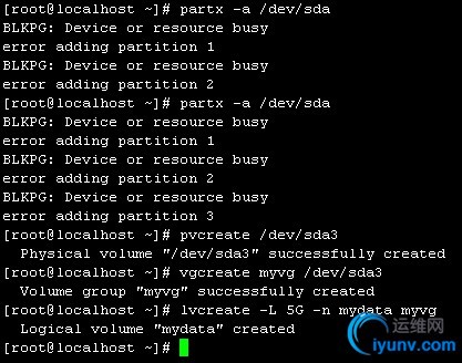

新建一个逻辑卷fdisk /dev/sda
执行2-3遍partx –a /dev/sda强制加载
创建LVM

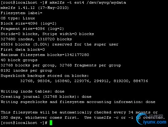

格式化mke2fs /dev/myvg/mydata

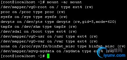

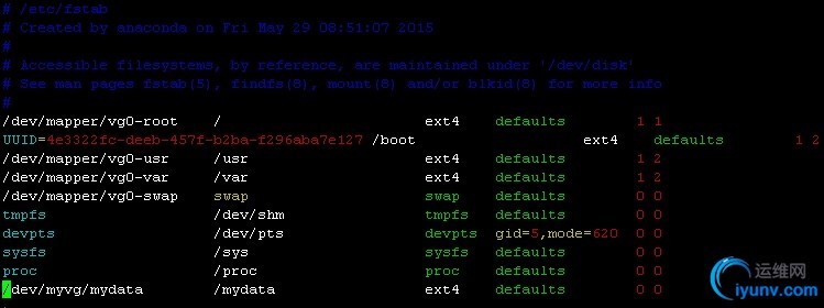

挂载mydata到mydata目录下 vim /etc/fstab
添加最后一行
自动挂载mount –a; mount

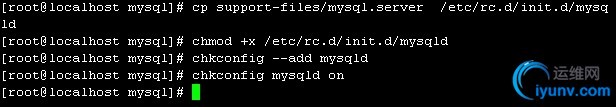

为mysql提供sysv服务脚本:
cd /usr/local/mysql
cp support-files/mysql.server  /etc/rc.d/init.d/mysqld
chmod +x /etc/rc.d/init.d/mysqld
添加至服务列表:
chkconfig --add mysqld
chkconfig mysqld on
测试启动:
