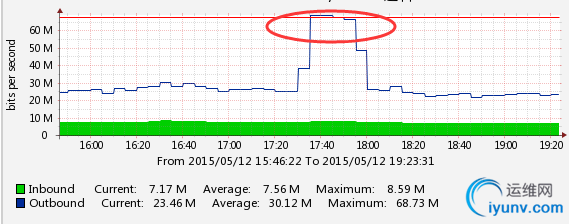

以下为查询一月的图,红圈位置最高值才30M左右,如果给数据放大查看,是能看到真实的值在60多M了, 但是月图上就是提现不出来,  或者把月图给导出到报表里也能看到真实数据

月图纵坐标上限才30,肯定显示不出来了。你把上限改到60以上试试。

你好,这是cacti的一个不好的地方,就是历史流量图不准确,这个他们也一直没有解决,所以暂时这个问题没法解决。你可以采用的别的监控来取值,比如,zabbix。希望能够帮助到你。
不是这个原因吧,这个是自动增长的

你好,这是cacti的一个不好的地方,就是历史流量图不准确,这个他们也一直没有解决,所以暂时这个问题没法 ...
我也是这么认为的,但是后来发现一个同行的公司,他们也是cacti,但是一个月的图竟然有60多M的那个显示,很奇怪

流量采集时,试试64位的
