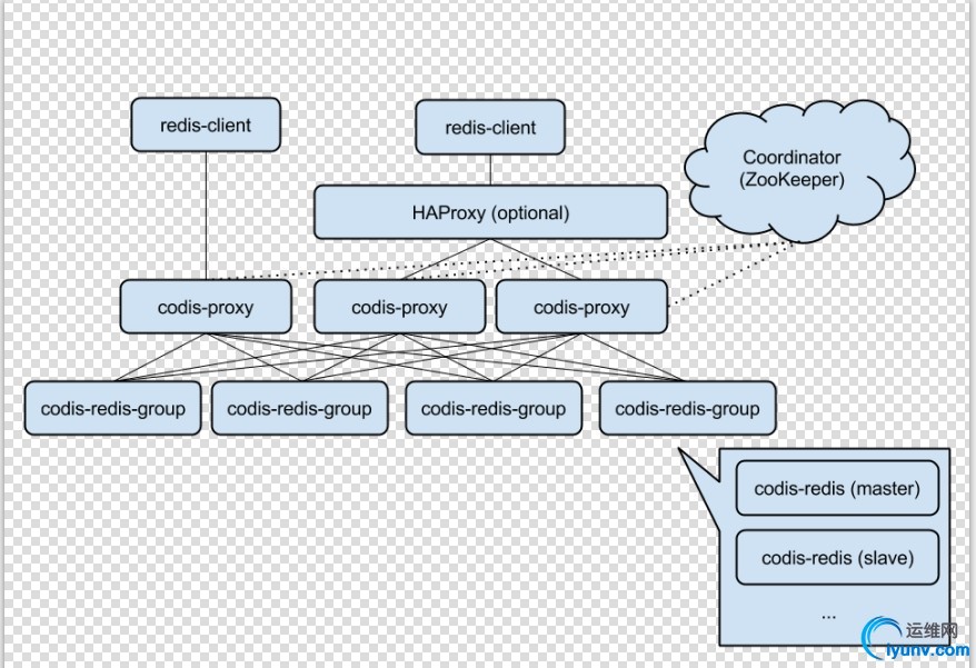

架构图:
Codis 并不太适合 key 少,但是 value 特别大的应用, 而且你的 key 越少, value 越大,最后就会退化成单个 redis 的模型 (性能还不如 raw redis),所以 Codis 更适合海量 Key,
value比较小 (<= 1 MB) 的应用。
机器与应用列表:
操作系统:CentOS6.5
IP: 172.17.3.133    hostname: codis-133  apps: zookeeper, codis_proxy_1, codis_config, codis_server_master,slave
IP: 172.17.3.134    hostname: codis-134  apps: codis_server_master,slave
备注:由于是仿真测试,一台机器跑多个应用,如生产环境,只需把应用分开部署即可,另外zookeeper需要3台搭建集群环境,还需要2台搭建keepalived+haproxy。
