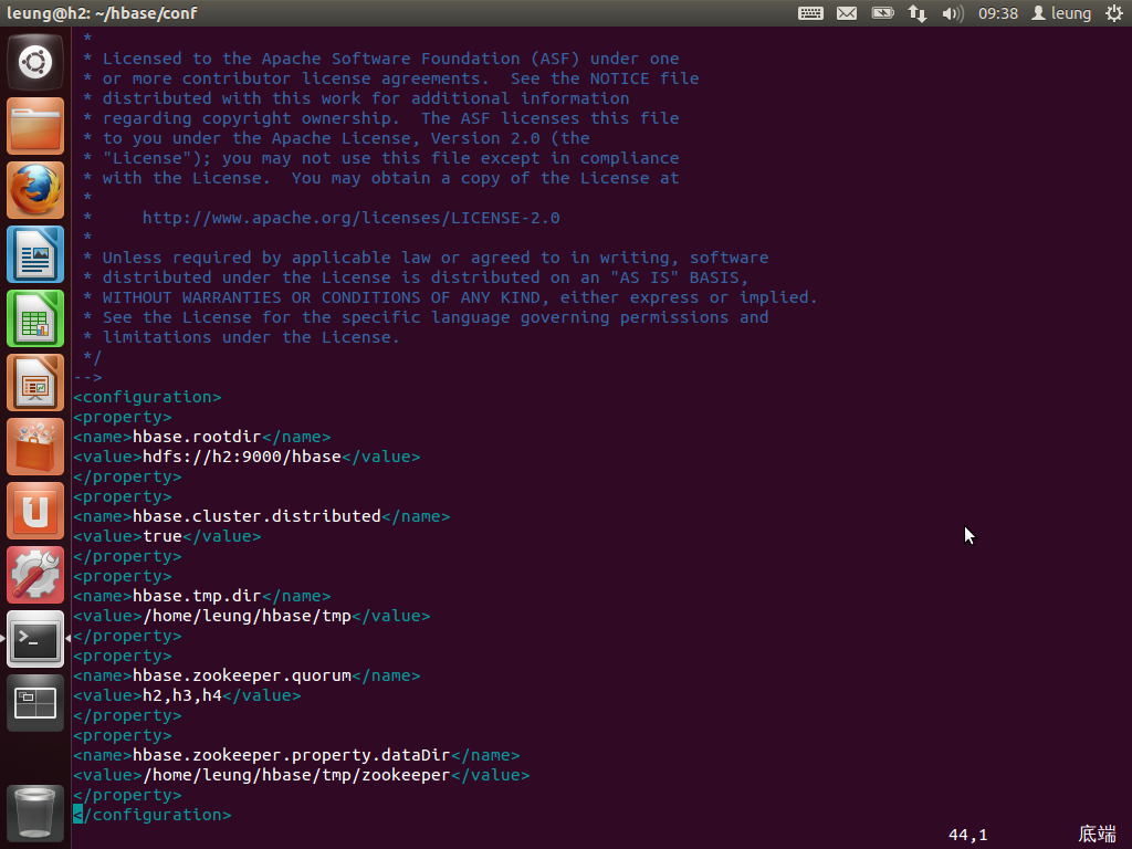

        接下来是配置hbase-site.xml。这里的HDFS文件系统中的hbase目录需要新建。然后最后两个属性分别是指定zookeeper的几个节点和存放数据的目录。

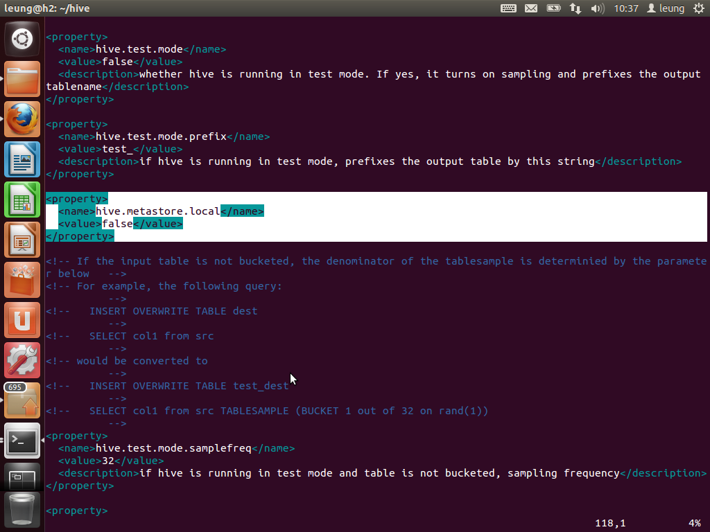

        第一个是HADOOP_HOME=/home/leung/hadoop1(这是根据你安装hadoop的目录决定);第二个是HIVE_CONF_DIR=/home/leung/hive/conf(这是根据你的hive目录位置决定)。下面是将hive-default.xml复制成hive-site.xml。然后配置几个属性。如图。首先是改变metastore.local属性,改成false。
         首先是指定mysql位置,然后是本机thrift,最后是jdbc driver名字。

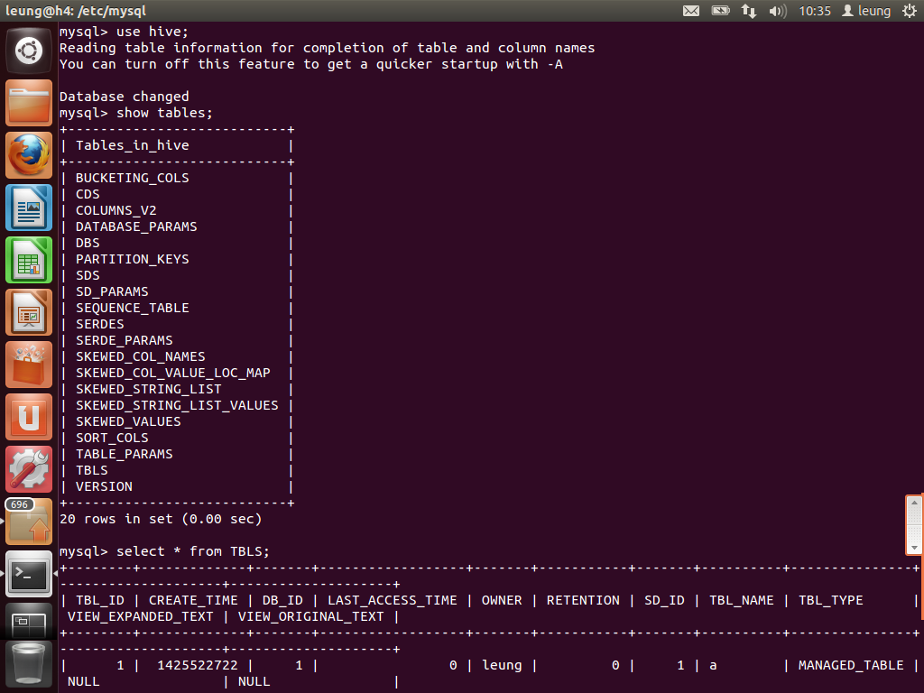

         同时,我们到另外一个节点上看看数据库有什么变化。
         可以看到原来空的hive数据库多出了这么多的表。这些都是hive启动之后创建的,以及我们查询TBLS表可以看到在hive新建表a的信息。
