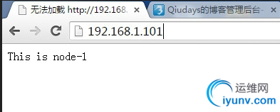

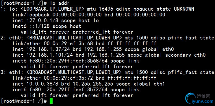

测试HA的可用性:
       1、查看资源是否可以正常工作
   2、将网卡或服务关掉,看它是否会将资源转移或尝试重新启动资源
      [iyunv@node-1/]# ifconfig eth0 down
