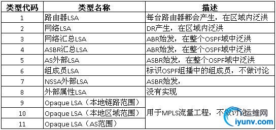

其他类型LSA
以下几种类型的LSA在CCNP阶段不要求掌握,在这里列出只是给大家做个扩展:
LSA6组成员LSA(Group membershipLSA):多播OSPF(MOSPF),MOSPF可以让路由器利用链路状态数据库的信息构造用于多播报文的多播发布树,目前不支持。
LSA7 NSSA外部LSA(NSSA ExternalLSA):R1#show ip ospf databasenssa-external
特殊的域外路由,只存在于NSSA区域中;由一个连接NSSA的ASBR产生的关于NSSA的信息,在NSSA内扩散,并且可以被ABR转换为LSA5。路由表中用N1或N2表示。
LinkID:路由(网络号) Advertising Router:ASBR的RID(只在NSSA区域中)
LSA8 BGP的外部属性LSA(Externalattributes LSA for BGP)
LSA9 不透明LSA(本地链路范围) (opaqueLSA):目前主要用于MPLS多协议标签交换协议
LSA10 不透明LSA(本地区域范围) (opaqueLSA):目前主要用于MPLS多协议标签交换协议。
LSA11 不透明LSA(AS范围) (opaqueLSA):目前主要用于MPLS多协议标签交换协议。

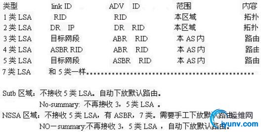

LSA总结
