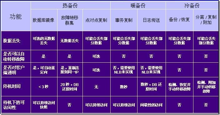

  下表是SQL Server可用性官方解决方案的一个对照表,现时我中心使用的恢复模式是“冷备份”中的“备份/恢复”,通常来说“热备份”比“冷备份”的可用性更高,恢复更快,更适合我中心现时的实际情况。如果不从成本考虑的话,“热备份”中的“故障转移群集”的可用性是最高的,但是故障转移群集需要借助磁盘阵列而且建设本身复杂性较高。数据库镜像的建立并没有太多的硬件要求,最起码没有像“故障转移群集”需要共享存储这么高的要求。

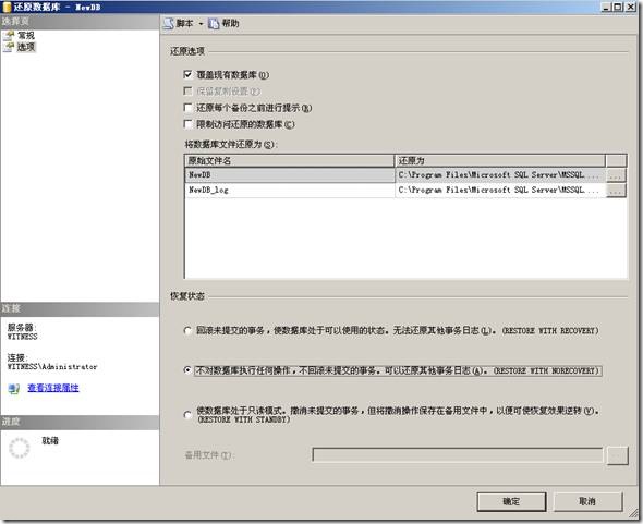

  可以尝试从刚刚使用的全备文件进行还原,在还原数据的时候需要使用选上“with non recover”。如图所示:

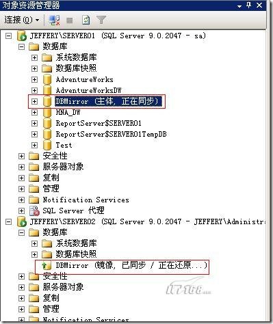

  如果执行成功数据库将会变成这个样子: DSC0004.jpg
3、 建立镜像
  由于是实验,没有为服务器配置双网卡,IP地址与图有点不一样,但是原理一样。
  --主机执行:
1ALTER DATABASE shishan SET PARTNER = 'TCP://10.168.6.45:5022';  --如果主体执行不成功,尝试在备机中执行如下语句:
1ALTER DATABASE shishan SET PARTNER = 'TCP://10.168.6.49:5022';
  如果执行成功,则主备数据库将会呈现如上图所示的图标。

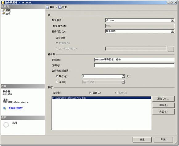

  如果建立失败,提示类似数据库事务日志未同步,则说主备数据库的数据(日志)未同步,为保证主备数据库内的数据一致,应在主数据库中实施一次“事务日志”备份,并还原到备数据库上。备份“事务日志”如图所示:

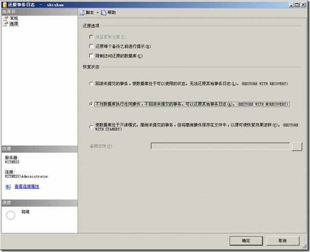

  还原事务日志时需在选项中选择“restore with norecovery”,如图所示:
  成功还原以后再执行建立镜像的SQL语句。
