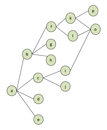

  在表RelationGraph中,有三个字段(ID,Node,RelatedNode),其中Node和RelatedNode两个字段描述两个节点的连接关系;现在要求,找出从节点"p"至节点"j",最短路径(即经过的节点最少)。
  图1.
  解析
  为了能够更好的描述表RelationGraph中字段Node和 RelatedNode的关系,我在这里特意使用一个图形来描述,如图2.
  图2.
  在图2,可清晰的看出各个节点直接如何相连,也可以清楚的看出节点"p"至节点"j"的的几种可能路径。
  从上面可以看出第2种可能路径,经过的节点最少。

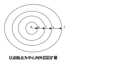

  为了解决开始的问题,我参考了两种方法,
  第1方法是,
  参考单源最短路径算法:Dijkstra(迪杰斯特拉)算法,主要特点是以起始点为中心向外层层扩展,直到扩展到终点为止。
  图3.
  第2方法是,
  针对第1种方法的改进,就是采用多源点方法,这里就是以节点"p"和节点"j"为中心向外层扩展,直到两圆外切点,如图4. :
  图4.
  实现
  在接下来,我就描述在SQL Server中,如何实现。当然我这里采用的前面说的第2种方法,以"P"和"J"为始点像中心外层层扩展。
