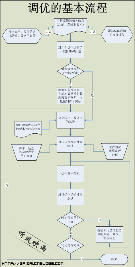

  【13】调优基本流程图
  【14】“华丽的总结”
  性能调优的核心思想:就像中学的时候,给自己出一个命题,自己再去证明这个命题。(呵呵,很生动吧。O(∩_∩)O~)
