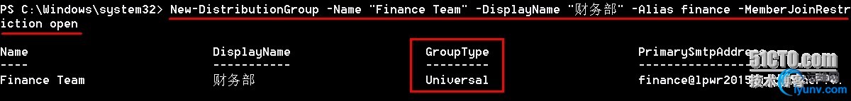

通过PowerShell连接到Exchange Online后,可以通过New-DistributionGroup新建通讯组。
New-DistributionGroup -Name "FinanceTeam" -DisplayName "财务部" -Alias finance-MemberJoinRestriction open
使用Get-DistributionGroup验证并查看当前所有通讯组。
Get-DistributionGroup-ResultSize unlimited

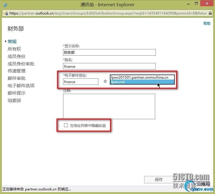

在“常规”选项卡中,可以重定义“显示名称”和“别名”,以及通讯组的“电子邮件地址”。此外,还可以确定是否让该通讯组显示在地址列表中。

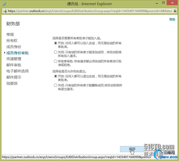

如果需要修改通讯组的“开放”/“关闭”属性,可以通过“成员身份审批”选项卡进行设置。

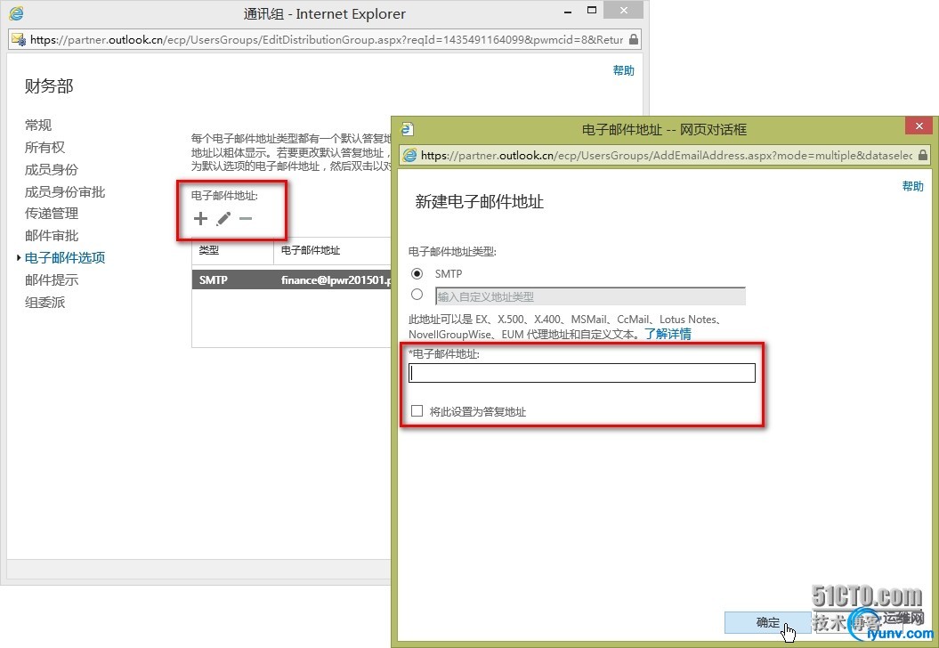

还可以为通过“电子邮件选项”,添加、删除、修改该通讯组的邮件地址。

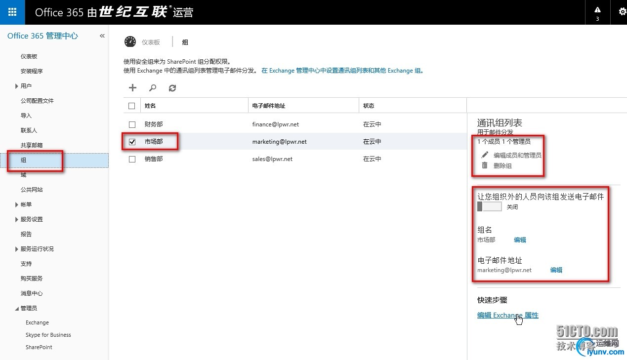

在Office 365管理中心的左侧导航栏中定位到“组”,在右边页面中会列出所有当前订阅中的组,选择需要设置的通讯组。

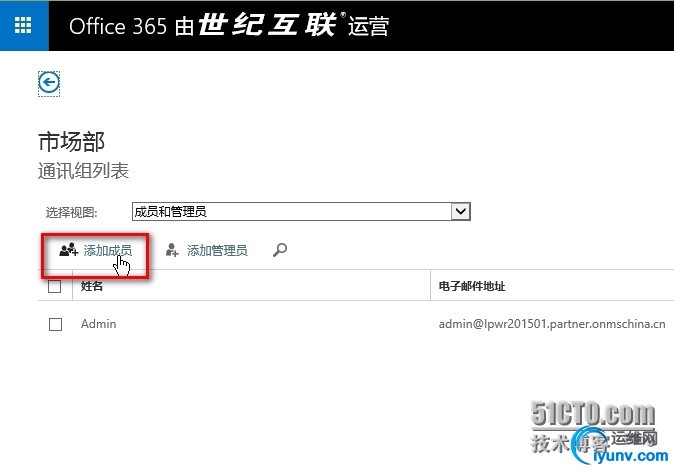

在右边快捷操作面板中,可以设置是否允许其它邮件系统向该组发送邮件,修改通讯组名称,以及修改组的邮件地址,甚至支持“删除”当前通讯组操作。如果需要修改当前组成员和管理员,点击笔形按钮“编辑成员和管理员”。在打开的“通讯组列表”页面中,点击“添加成员”按钮。
